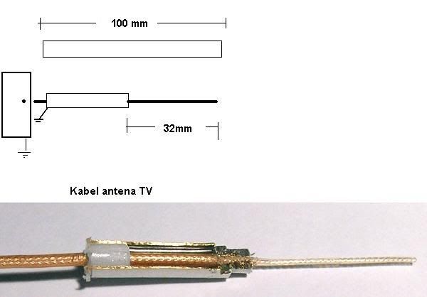

iwan21 wrote:Ganti aja pake kabel antena TV, potong sepanjang 10cm, kemudain kupas sepanjang 3,2cm ( 32mm), biarin nongol kabel tengahnya sepanjang 32mm itu
kemudian solder deh ujung yg satunya, yg kabel tengah ke terminal antena di rx, yg serabut luarnya ke terminal gorund di rx
liat gb dibawah
trims suhu Iwan, setelah saya ganti pakai kabel head radio tape sesuai rekomendasi suhu akhirnya receiver turnigy 9x ku sekarang range-nya normal kembali. Alasan pakai kabel head radio tape sepertinya dari pengalaman suhu unding juga dan saya lihat memang diameter kabelnya mendekati kabel bawaan rx turnigy :mtp

puya saya kabel gound-nya putus pas di ujung casing rx, jadi rencananya dipotong disitu dan di solder ke pcb.
kalau pakai kabel asli tapi panjangnya berkurang, pengaruh signifikan ga ya utk kemampuan menerimanya.
liat gb dibawah
om,kabel head radio tape itu seperti apa ya? boleh minta gambarnya gak? kira2 belinya dimana kabel begitu? trims
h3lmiapt
Posts: 445
Joined: 07 Apr 2012, 20:10
Re: ask ... kabel
Post by h3lmiapt »
amaraditya wrote:
liat gb dibawah
iya om apa kabel yang ada di dalam tape yg terpasang di head tapenya itu ya?
kasih kita fotonya om
