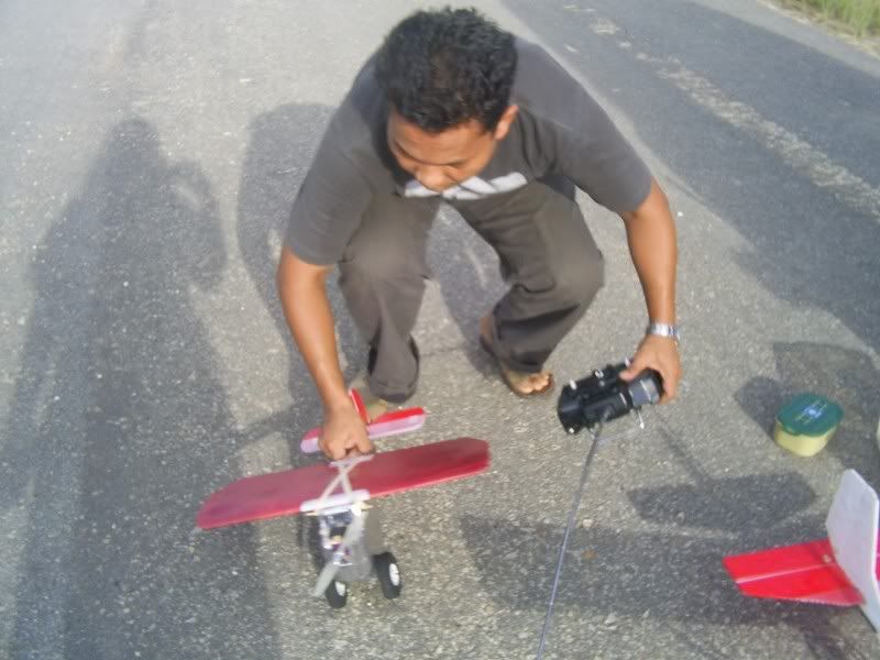

Jantung sang pilot, seperti biasa lemes... dah kebayang bakal apa yang kan terjadi... MudBee sipersiapkan... Tuh lihat perbandingan wingspan MudBee dengan elevator-ruder sport trainer joran pancing kebanggaan saya... sama besar...

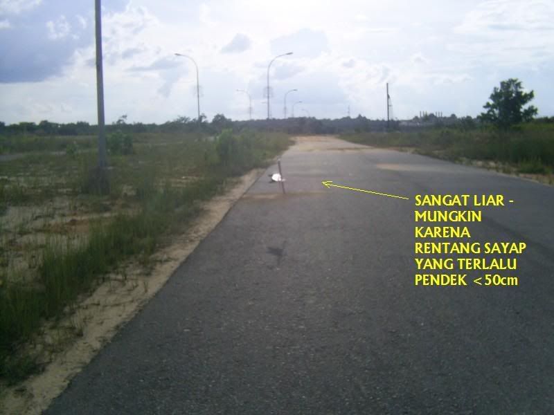

take off... atau take roll... selalu begitu... landing gear belakang dah dibengkokin kiri atau kanan larinya selalu mencong-mencong... mungkin wingspan yang pendek, atau karena jarak antara roda depan juga pendek, jadi gampang merespon perobahan arah... setelah take off 1 meter, ruder juga sangat sensitif... jatuh lagi... jatuh lagi... bosan... hand launch... bisa hover om... ada kira2 10 detik... sialnya istri nggak mengabadikan golden moment of MudBee lagi hover.... trus gdubrak... landing gear lepas...
Akhirnya stel terus sambil belajar lari lurus RC di stel juga... setelah yakin... batu kecil pun di singkirkan... run... and take off... aaaaahhhhh....

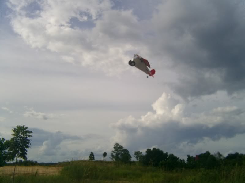

terbang.... terbang... kuencheng bos... setelah diketingian sekitar 10 m dicoba belok... dasar jempol... over request... pesawat moleng-oleng altitude tidak bisa diselamatkan lagi... si MudBee pun jatuh... ihik....
hanya 1 foto yang berhasil dapat mengabadikan kejayaan mudbee... indah nian engkau saat berada diudara... Mudbee engkau belum pantas untukku... hehehhehe... (tapi artinya belum dihibahkan looohhh...)
