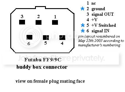

mohon di cek apa kah ada yg terlewatkan saya bikin TRAINER CORD futaba 6exh > futaba 4exa
ke 2 Tx masih2 terdapat batere TX
TX master PIN: PPM in dan Ground
tX Slave: PPM out dan ground
tapi masih ga konek ...kira2 apa yg saya lewatkan ....???

Re: ask FUTABA trainner
lha kabel plus nya mana ?
normal nya harus ada 3 kabel, plus, ground dan signal. (simplex mode, kalau mau duplex harus 4 kabel).
ini karena encoder dari tx slave harus nyala pakai tegangan dari master, supaya RF nya nggak ikutan nyala.
jadi yg di switch on hanya masternya saja.
kalau nggak ada kabel plus nya, otomatis encoder slave nya nggak nyala.
kalau switch power di slave ikut di on kan, otomatis jadi master, nggak mau jadi slave lagi ...

ow gitu ..walaupun di ke 2 TX sudah terdapat batere TX om...?? dan ke 2 nya saya ON kan ( TX nyala karena power dari batere TX nya )
trus untuk POWER nya yg di ambi dari +V atau +V SWITCH atau ke duanya di jumper/jadi satu kemudian di sambung ke SLAVe..??
jadi yg jadi SLAVE TX nya di nyalakan apa tidak ..? (apa akan otomatis nyala dari POWER nya MASTER )
maap jika pertanyaannya agak ngejelimet
oh iya colokan saya yg KOTAK ya om..
btw klo simplex dan duplex kabel apa aja yg di libat kan

kalau dua2 TX di switch on, berarti dua2nya memancarkan signal RF. trus yg mana yg mau jadi master ??????
trus yg slave buat apa memancarkan signal RF nya ?????
untuk power :
kalau di sambung ke yg lewat switch, berarti slave hanya akan nyala saat master di switch on.
kalau di sambung ke yg nggak lewat switch, berarti slave selalu nyala walaupun master nya mati. (??????)
silahkan di pilih mau yg mana ....
kalau di sambung kedua duanya berarti master dan slave akan nyala terus nggak perduli switch nya on ataupun off. (??????)
Jangan pernah men jumper (meng-gabung) kabel kalau nggak benar2 paham fungsinya. itu kabel dari pabriknya di buat sendiri2 tentunya dengan maksud tertentu.
trainer chord asli nya duplex (2 arah).
isi kabelnya : Plus, ground, sig_in, sig_out (kabel signal terhubung cross)
kalau versi simplex nya, hanya pakai satu kabel signal (sig_in ke sig_out). jadinya kabel tidak boleh terbalik pasang master slave nya.

tadi udah sy tambah PIN POWER V+ .. lansung dari master ke SLAVE ( saat master di nyalakan..otomatis SLAVE ikut nyala )
tapi masih ga bisa meinin dari SLAVE om
MASTER (futaba 4EXA) >> SLAVE ( futaba 6exh )
Ground >> ground
PPM IN >> PPM out
V+ >> V+
hasil nya SLAVE masih ga mau ngobrol ..begitu juga GANTI posisi sbg master masih ga mau juga ... apa lagi yg saya lewatkan ya
Ground >> ground
PPM IN >> PPM out
V+ >> V+
Wah blm sukses juga?
, coba cek lagi pinout tx master dan slavenya, mungkin terbalik, cek juga pake Avometer setiap sambungan/solder, takut ada yg putus atau short.
Ini yang female (diremote ya)
Juga cek menu trainer sdh aktif (klo remotenya ada menu trainernya), switch trainer master TX harus on.
Atau coba di tes Tx futaba yang lain, krn mungkin TX nya yg error/short krn dipake simulator dsb.
, coba cek lagi pinout tx master dan slavenya, mungkin terbalik, cek juga pake Avometer setiap sambungan/solder, takut ada yg putus atau short.Ini yang female (diremote ya)

halow pak EKO ..terima kasih atas bantuan via SMS dan TLP dan RX yg untuk di teliti PPM OUT sudah saya kirim kan ( 7 RX
( rencana wireless BUDDYBOX )
untuk type trainer CORD .. iya nih pak masih blom mau ngobrol ...
TX Fut 6EXH ini selalu saya pakai terbang dan yg Fut 4EXA belum di tes terbang..cuma tes darat pakai RX KONEK SEMUA ..
di FUT 6ch "Mhz" TIDAK ada Stik dan MENU Triner
di Futa 4EXA..ada STIK Trainer tapi TIDAK ADA menu Trainernya
sewaktu di 4EXA jadi MASTER dgn CORD .... normal RX ngobrol... coba tarik STIk TRAINER dan master di mainkan ( hasil RX tidak ngbrol..artinya NORMAL ) tapi saat master dan trainer di tarik...dan slave coba di mainkan ( RX ga mau ngobrol..= GA NORMAL )
apa ada IDe pak..??
klo dari saya..besok mau tak bedah daleman TX..mau di tengok2 ( kira2 apa yg harus saya tengok pak....?? )
rencana saya SOLDER langsung ke board nya ...apa aman..???
apa ada IDe pak..??
