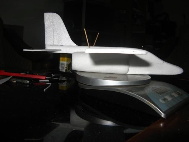

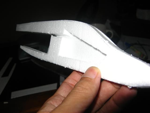

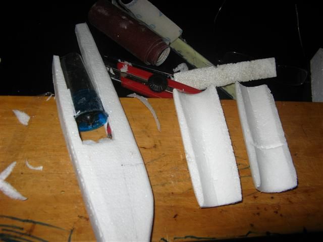

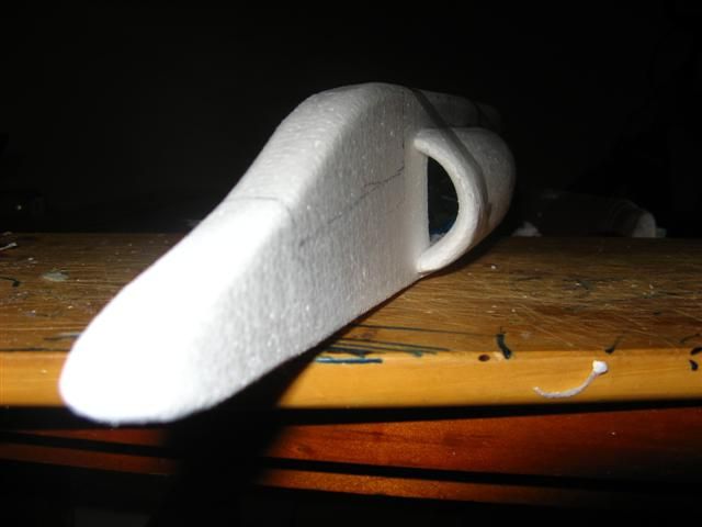

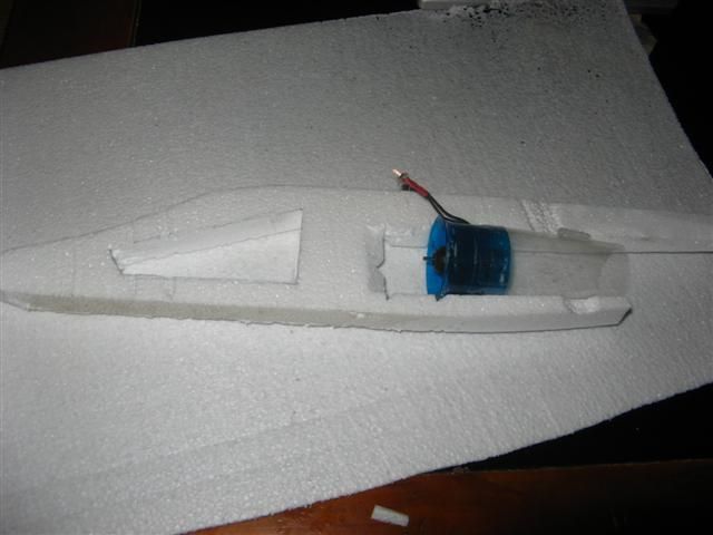

Malem ini nerusin lagi proyeknya
monoblock buat tengah fuse
lapis kulit kiri kanan
sayap kiri dan kanan, dg spar foam juga

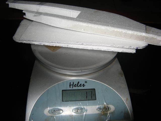

sayap dilipet dan dilem, lem kulit body juga udah kering
ditimbang dulu, udah 11 gr
berat partnya ( edf-27+esc 6amp+mikro rx 4 ch+ 2 linear servo) = 36 gr
padahal target UW max 50 gr, supaya dapet wing loading 14 gr/dm, wah rasanya bakalan lebih dari 50 gr nih, moga2 winglloading gak lewat dari 15 gr/dm2

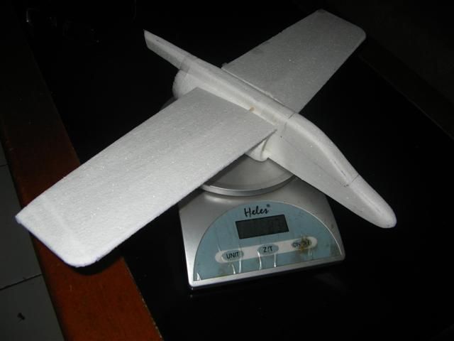

Habis Tarawih lanjutin dikit, sebelum tidur
ditimbang dulu, udah 23 gr

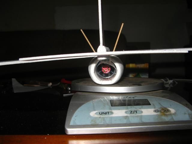

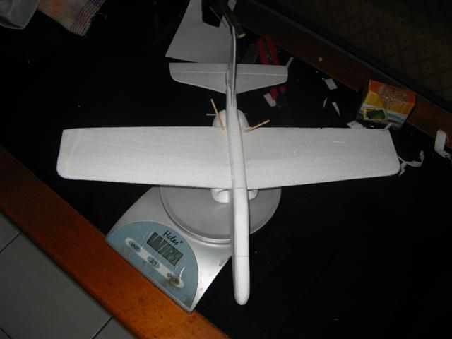

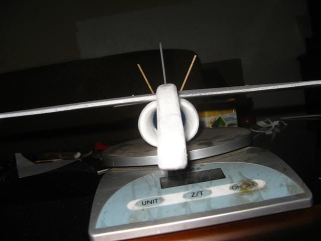

Re: Mikro Pampa

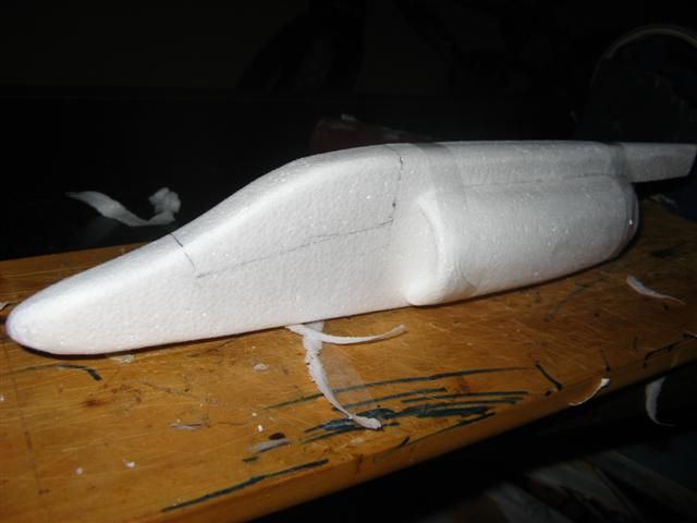

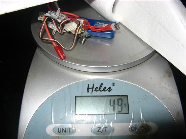

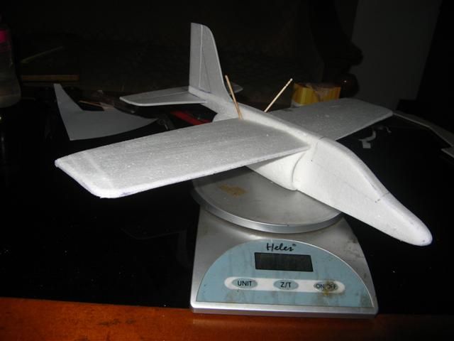

ngebut sampe pagi ini
body dah kumplit
berat kosong incl edf-27 = 24 gr
kalo ditambah elektronik + lipo 2s/180 mAh jadi 49 gr, minus pushrod
target 50 gr tercapaiii...
body dah kumplit
- iwan21
- Administrator
- Posts: 9640
- Joined: 17 Jan 2007, 14:11
- Location: Bekasi
Re: Mikro Pampa
Beberapa perubahan yg saya lakukan dibanding gb aslinya :
1. Ukuran sayap diperluas, mungkin 2x dari gambar, buat ngejar wingloading sesuai target, 14 gr/dm2
2. stabilo digeser mundur kebelakang karena 2 hal, ukuran sayap yg lebih besar (jarak terlalu deket kalo dipososi sesuai gambar) dan supaya gak perlu split elevator ( nambah berat karena perlu sambungan antar elevator)
3. fin trailing edge dibikin rata , supaya rudder lurus, gak swept.
