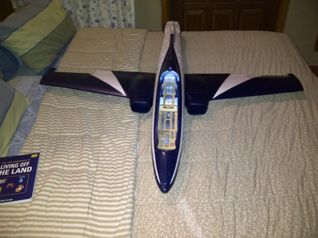

Thanks buat comments nya om-om sekalian....
cuman ada masalah serius... yaitu pembagian berat (distribusi berat)
Pasalnya EDF RC Lander ini perlu battery lipo 8s, dan dgn power segitu besar jelas ngga afdol kalo pake batt dibawah 2200mah... jadi minimal pake 3200mah x 2, ini bisa jadi bikin pswt tsb nose heavy, jadi musti siap2 pasang pemberat di ekor supaya balance... dan itu jelas akan menambah flying weight (ini satu hal yg selama ini saya benci dan saya hindari)...
Ada cara lain yaitu merubah system EDF dgn Pusher jet ...
Kebetulan ada Motor Brushless ex T-Rex 600 yg nanggur... bila dipasang di ekor mungkin saja saya bisa cukup pake batt 6s (3200mah)... feeling saya ini bisa ketemu CG-nya / balance!
Saya masih belum menentukan mau saya pasang motor yg mana....
masih mau konsultasi dengan para suhu dulu...
Specs motor RC Lander EDF 90mm
Outside Diameter: 94mm
Rotor Diameter: 90mm 5 Blade
Material: ABS & Special Aluminum
Weight: 563g (Whole Unit With Motor)
Motor:1280Kv (Included)
Battery Required: 29.6V 3700 - 4500mAh
Static Thrust: Around 3000g ( ESC Timing Mode : Low ) Around 3300g ( ESC Timing Mode: High )
Current: 72A - 85A
Kalo sesuai bukti di youtube, motor ini dgn 8s bisa menghasilkan torsi 3.39kg
Specs Align motor T-rex 600 (For Pusher jet)
Input voltage:DC11.1V-22.2V 3-6cell Li-Poly
- Max continuous current:80A/95A(60sec)
- Max output power:1800W/2200W(60sec)
- KV value:1220KV
- Weight: 310g (prox.)
Mana yg kira-kira lebih powerfull ya?

kalau di lihat spec arus nya kurang lebih sama : sekitar 80A
Tapi yg EDF pake 8S sedang yg pusher pake 6 cell
Jadi dilihat dari power nya, lebih besar yg EDF.
Cuman kalau dari efisiensi konversi daya ke thrust, system pusher memang sedikit lebih baik daripada EDF (diameter prop bisa lebih besar, dan RPM lebih rendah).
Kemungkinan hasilnya masih lebih powerfull yg EDF om...
Secara keseluruhan, saya lebih condong tetap pake EDF saja om AA. Thrust sudah oke, RPM nya bakal bikin kuping berdiri. dari segi visual juga akan lebih mantap karena memang design aslinya untuk EDF.

AgoesAurelz wrote:
masih bingung........ itu kasur buat pesawat, terus menkeu diletakkan di mana yak??

Thanks buat masukannya suhu Christo... Kalo utk soal hitung2 memang anda sumber refrensi saya...
malam ini sy baru selesai garap retract gear... nose retract juga belum, apalagi EDF, servo dll.... masih banyak deh..
Aniwei...Thanks buat temen2 juga yg kasi komen... Terutama buat om Joni.... (tau ngga om.... Menkeu gw marah besar)... masa dikalahkan sama pesawat katanya.... hahaha....
(just kiddinglah... itu kamar tamu, jarang dipake... jadi buat gudang pswt...)

Wuih speknya ngeri om... 8S klo full charge = 33.6V x 1280Kv = 43000rpm! ... Bener kata om Christoffel, bunyinya pasti melengking tuh om..
