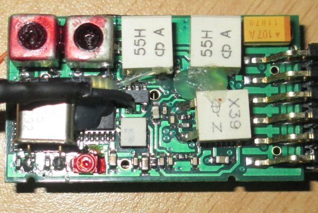

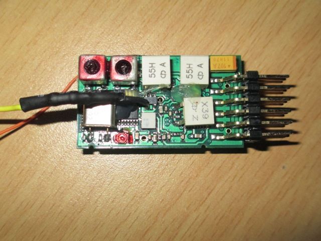

cba tes d RP6D1, Tx Nyala = 1,4v ; Tx mati = 0,7v

RSSI Corona RP6D1 72 MHz
