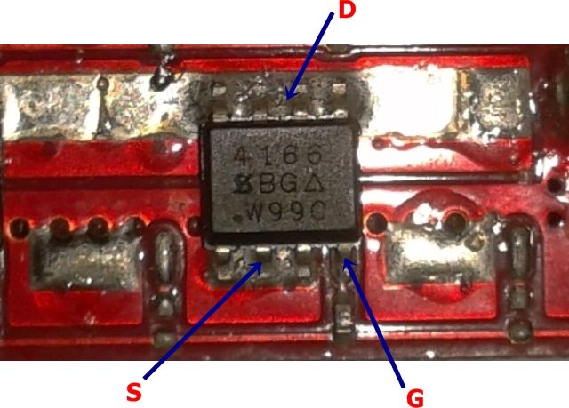

MARTINBARU wrote:http://a5.sphotos.ak.fbcdn.net/hphotos-ak-prn1/s720x720/542451_471402589546255_1743190663_n.jpg
Yang tampak pada gambar adalah rangkaian kontrol dan regulator, sedangkan rangkaian Fet ada pada sisi sebelahnya

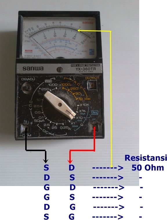

Alat yg saya gunakan untuk mengetahui rusak atau tidaknya sebuah Fet adalah AVOmeter analog (jarum)
dgn mode Ohm meter skala X10.

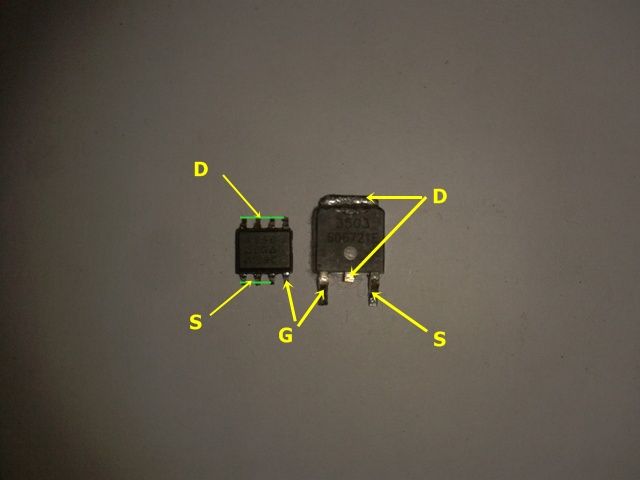

Berikut adalah bentuk Fet yg umumnya di gunakan pada esc
Cara ngukurnya seperti ini
Fet dilepaskan dulu dari pcb (rangkaian), untuk kondisi fet yg masih baik nilainya seperti diatas, jarum ohmmeter menunjukkan angka +/- 5 (50 ohm) hanya pada hubungan kaki S (kabel hitam) dengan kaki D (kabel merah). Jarum tidak bergerak untuk hubungan kaki yg lain.
