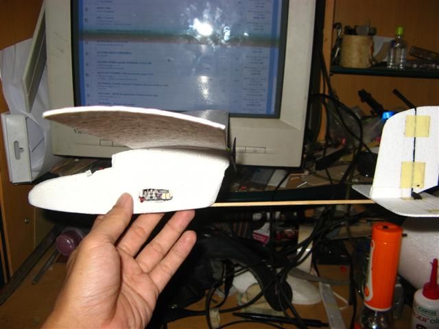

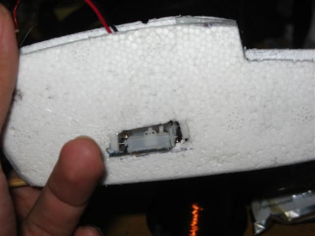

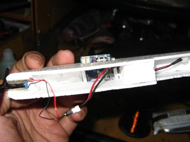

Akhirnya kelar juga malem ini, tinggal pasang pushrod aja besok2
rx combo dilem ditengah2 body, yg keluar cuma kabel ke motor dan ke batere
posisi linear servo diliat dari samping
Ukuran akhirnya :
wingspan 42 cm
wingchord 8 cm
panjang body 36 cm
AUW 18 gr
wingloading 5.35 gr/dm2
Ukuran akhirnya :
wingspan 42 cm
wingchord 8 cm
panjang body 36 cm
AUW 18 gr
