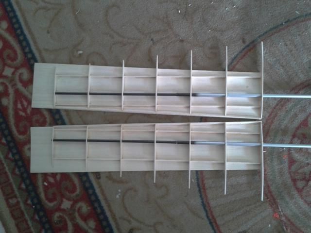

unding wrote:
Coba pasang kulit dari balsa 2mm sepanjang 50 cm
Selanjutnya :ktk :hmm :gg
Mau tanya suhu. Kulitnya bakal atas bawah ya? Kalau kulitnya atas bawah, buat apa batang pancing yang warna hitam itu?

justinus wrote:
Fungsi utamanya sebagai spar suhu cuma belum dipotong, saya masih bingung ini sayap akan jadi hig,mid atau low wing. Kalau high/low wing 1 servo saja sdh bisa, kalau mid harus 2 servo tapi sayap bisa terpisah :hm :ktk

justinus
Posts: 1224
Joined: 03 Apr 2007, 15:53
Re: Belajar bikin pesawat balsa
Post by justinus »
unding wrote:Fungsi utamanya sebagai spar suhu cuma belum dipotong, saya masih bingung ini sayap akan jadi hig,mid atau low wing. Kalau high/low wing 1 servo saja sdh bisa, kalau mid harus 2 servo tapi sayap bisa terpisah :hm :ktk
Kalau sayap cuma 1 meter, lebih baik single piece aja. Selain lebih ringan, juga tidak mudah patah pada sambungan. Kalau kita buat two pieces, disambungannya harus kuat sehingga jadi berat.
Kalau sayap sudah full sheet, tidak perlu lagi pipa didalamnya. Full sheet sudah termasuk design monokok.
Terima kasih masukannya suhu, nantilah dilihat dulu perkembangannya.

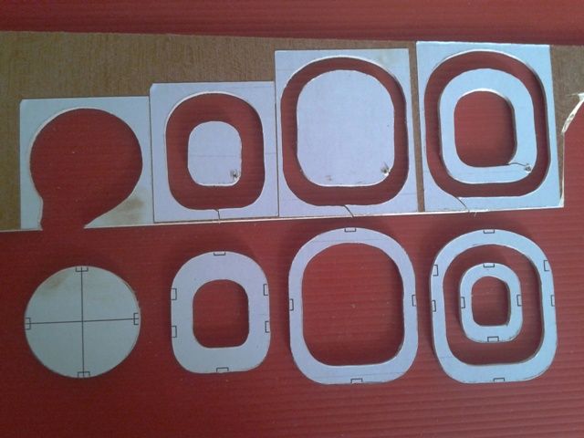

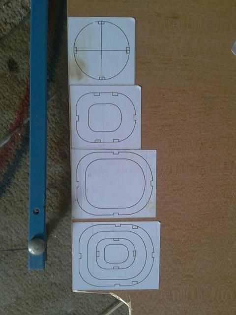

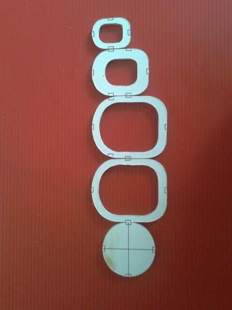

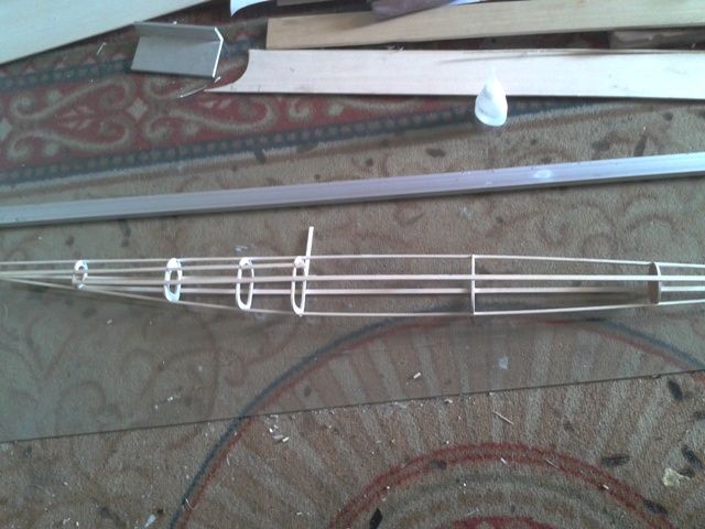

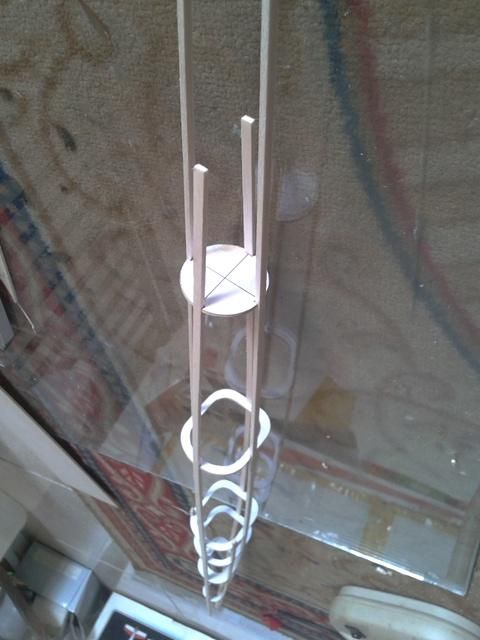

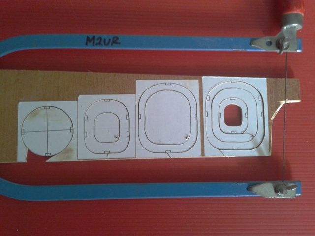

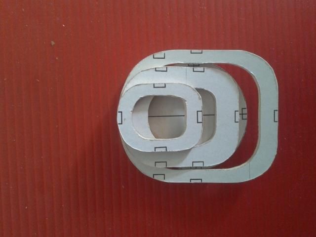

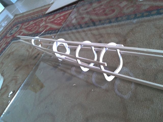

Berhubung material belum lengkap, jadi penyelesaian sayap baru pada tahap ini
Persiapan rangka body, buat dulu gambar former utama diatas tripleks 2 mm, mungkin masih membutuhkan beberapa tambahan former lagi.
Laser Cutting lagi :hi3 :hi3
Hasilnya
Rangkai sementara

Wuih Cantik sekali Suhu Pak Unding...
mantap ini.... :mtp
Betul tuh,dari Plannya saja garang rupanya ....
:mtp
