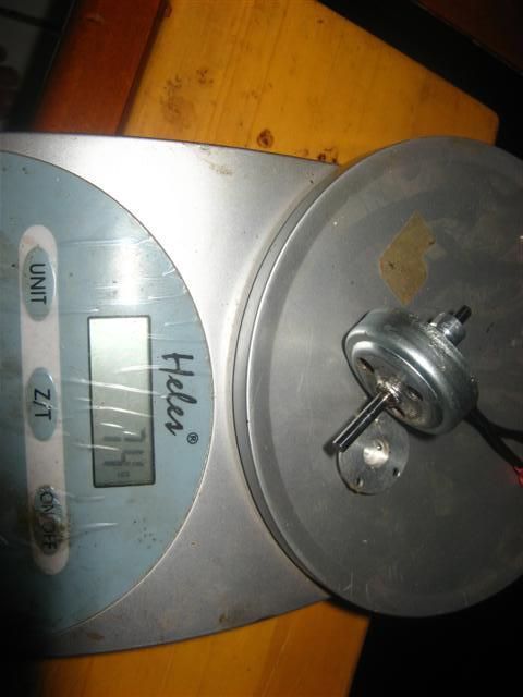

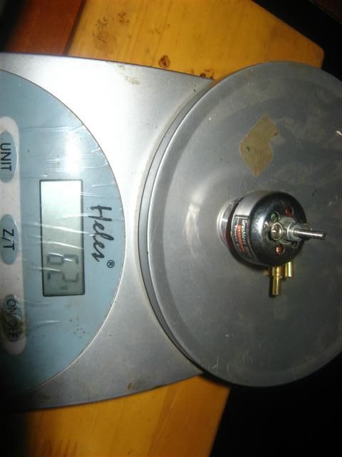

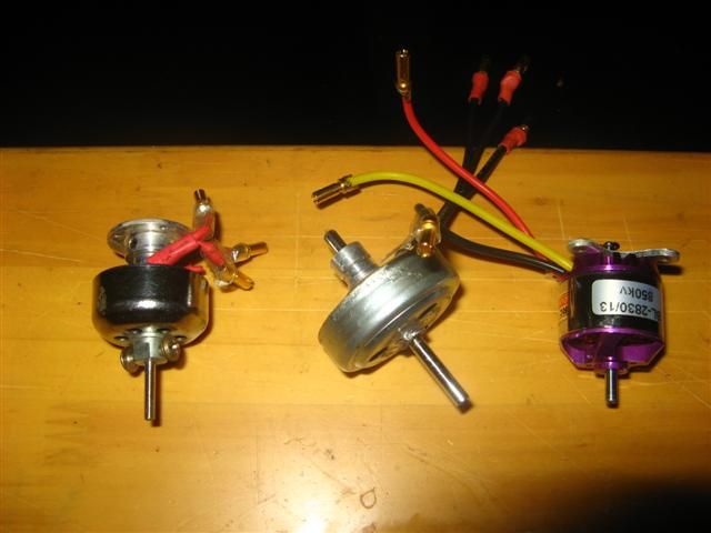

Sekarang pemilihan power alias motornya
karena ini misti terbang sellowww, motor kudu ber kv dibawah 1000, prop pake 10 inch
pilihan ada 3
kiri : 2410/900 kv
tengah : motor gak tau jenisnya dg homemade bell ex cooling fan, kv aslinya antara 700-800
kana : RC timer 2830/850 kv
timbang dulu satu2
2830, 56 gr
2410, 62 gr
Motor gak jelas, 74 gr

Karena si Tiger Moth hidungnya pendek, saya pilih motor terberat, yg 74 gr

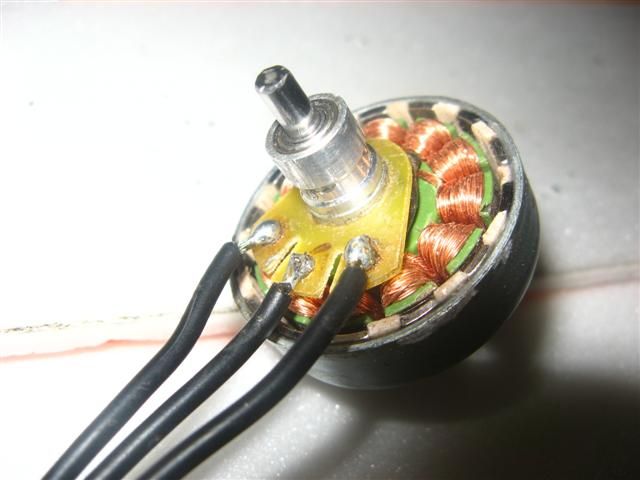

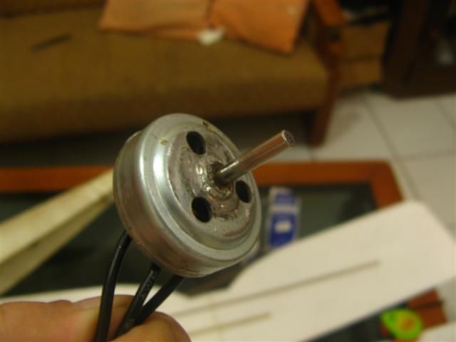

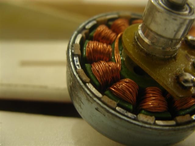

ini detail motornya
bel aslinya plastik, jadi lama2 magnetnya kegesek sama stator
akhirnya cari2 nemu cooling fan yg bellnya hampir sama ukuran diameter dalemnya sama aslinya
as 4 mm juga dapet dari rail cdrom
gak ada kesulitan lagi nyolder besi setelah punya cairan ZnCl
Gulungan tetep aslinya, cuman magnet ganti dg N50, 5x5x1mm sebanyak 14 biji
celah antar magnet, supaya homogen, saya isi dg potongan2 balsa, dilem dg CA
sementara segitu dulu, nunggu hari libur lagi ( tapi jangan banjir hihihihihihii, bisa repot saya kalo sering2 gakmasuk kantor, duit transport bisa dipotong ama kantor)
