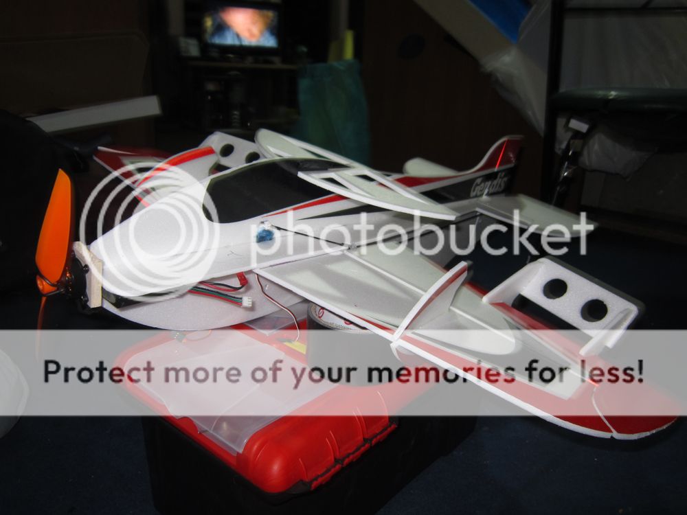

My "Gendis" F3P....Teruntuk anakku

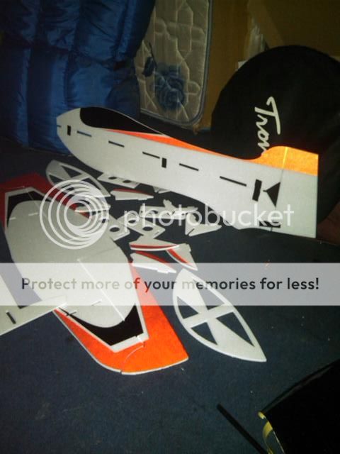

Saya tertarik alat potong yg di kantor nya om . . pakai otot atau pakai mesin ?

Motor adiknya apa yah om?serinyaMARTINBARU wrote:Mantap.....euy
Motor itu kecil dan ringan tp bigpower
Cuttingnya dan decalnya mantap
Itu wing kecil diatas canopy buat apa ya?
Lalu fungsinya foam diaileron itu utk menahan laju agar slowfly ato agar gulingnya cepat ya
Hati2 batt.kembung utk motor ini klo 500mah dgn prop 8x4 baiknya 7x6 saja apalagi f3p geber powernya sering2 karna manuver.
Klo mau 500 2sel baiknya pake motor adiknya..polyfoam 5mm dibelah 2 jadi 2.5mm berat <160gr

Re: My "Gendis" F3P....Teruntuk anakku
Kalo power sih saya belum coba om, kalo dilihat thrustnya 310g, total berat masih dibawah 300, kalo sudut motor mengikut plane yang ada om hehehehezaki wrote:cakep...pengen liat power motor nya om...
soale sempet pengen pke motor itu..cuma masih ragu ......
ikut sharing om ... saya juga korban racun f3p![]()
monting motor(plat kayu) bisa coak foam moncong pesawatnya om..biar bisa masuk ke dalem
untuk air break dan support nya bisa di tipisin pake senar panas biar dapet tebal 3mm ( kalo diet )![]()
servo di kumpulin rada depan.....lebih depan dari sayap biar CG ga terlalu jauh dan posisi motor bisa lurus ( ga pke sudut...kebiasaan saya )

@AnnasKaruniawan...saya malah belum sadar om, baru sebatas pajangan doang belum tes terbang
@yrakluz wah terimakasih om hehehehe...kalo di cinere gak ada angin kuenceng sih mau om, thx om kapan2 tak mampir kesana, Runway udah bisa om?apa mau di kerjain rame2 aka kerja bakti, om PM no HP & Pin bb kalau ada om thx
@emilhp ...pake cutting Machine om, dengan lebar mesin 1,6 M

Mas sabat santoso motor emax 2203-33 prop 8x4.3 batt.500mah 2s.

Om , sekedar saran aja, utk pesawat kayak gini, sebaiknya thrust to weight rationya 1,5 : 1, karena manuvernya perlu power terus.sabatsantoso wrote: Kalo power sih saya belum coba om, kalo dilihat thrustnya 310g, total berat masih dibawah 300, kalo sudut motor mengikut plane yang ada om hehehehe
*sama keracunan juga sama F3P
Nah kalo om pake motor yg thrustnya pas2an (1:1) , si motor akan bekerja keras terus ( hampir full throttle) dan lama2 motornya jadi loyo.
Jadi kalo katakan berat terbang totalnya/AUW 300 gr, om perlu motor dg thrust = 300 x 1,5= 450 gr

sedang kosong om di HS lokal, kalau untuk online belum berani orderMARTINBARU wrote:Mas sabat santoso motor emax 2203-33 prop 8x4.3 batt.500mah 2s.
