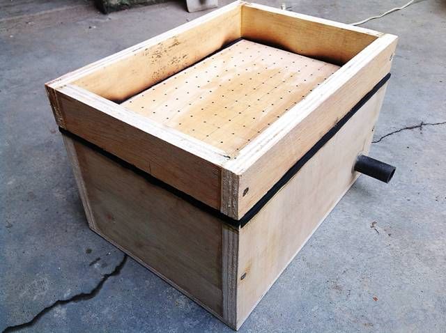

langkah kedua sudah selesai, langkah selanjutnya...proses moulding...

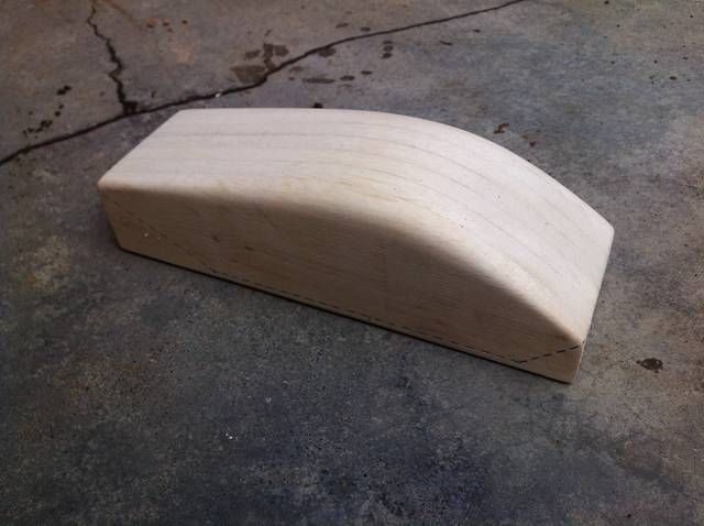

pada bagian sebelumnya kita butuhkan ketelitian untuk detail master,
pada bagian ini kita butuhkan kesabaran dan kasih sayang...
kebetulan saya dibantu istri, jadi harus pandai2 merayunya supaya ngga ngambeg karena gas 3kg habis terpakai untuk eksperimen.
ini adalah hasil eksperimen yang ke....saya lupa...

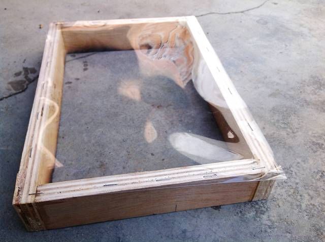

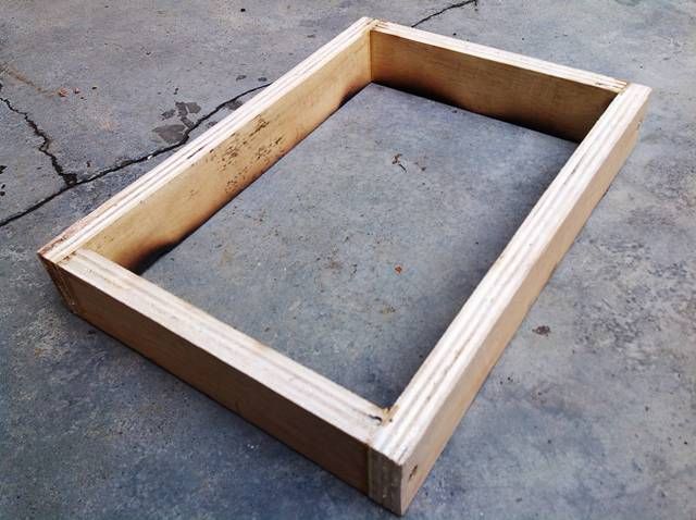

1. pasang mika pada frame, rekatkan dengan steples dengan jarak sekitar 5cm

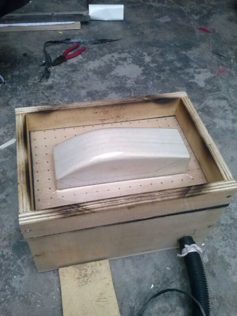

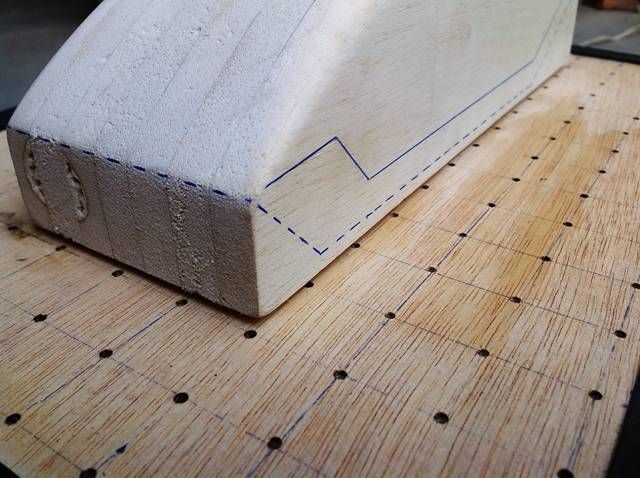

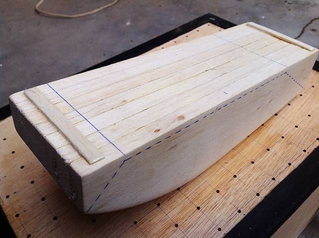

4. kira2 jarak mika yang kendor tinggal 1cm dengan permukaan plat, langsung angkat frame dan letakkan pada master,
tahan dan tekan frame agar tidak ada udara yang masuk saat dihisap nantinya.

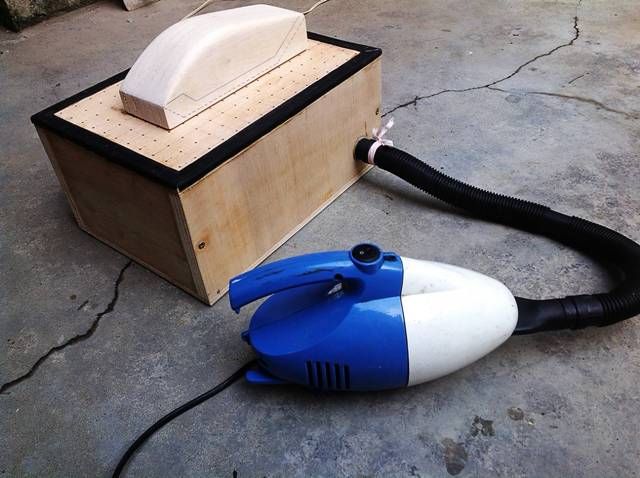

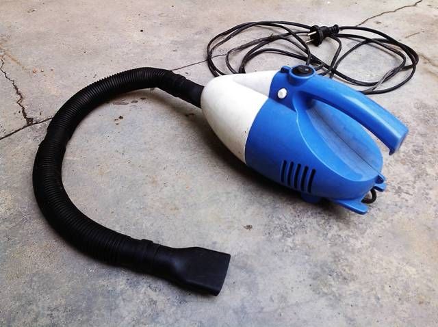

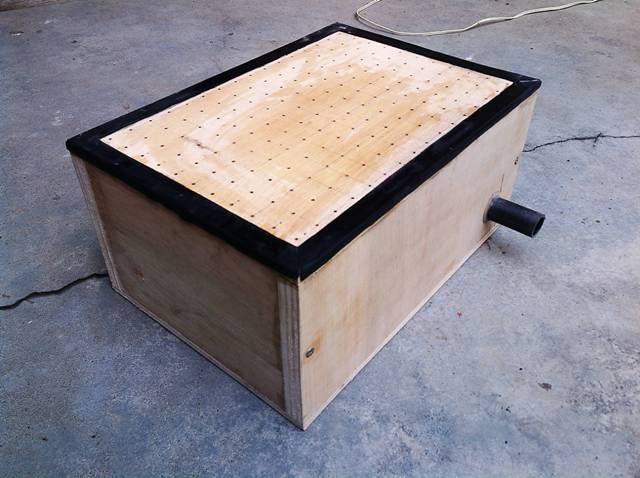

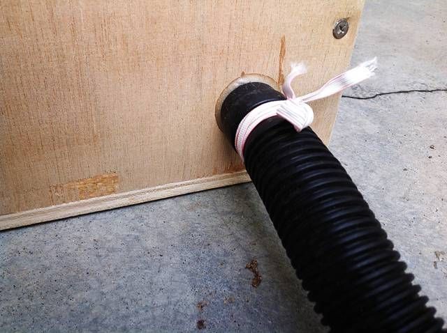

5. hidupkan mesin vacuum,
dan perhatikan apa yang terjadi...[Om MarTeg]
6. potong sesuai tanda yang telah kita buat pada master, dan silahkan anda beristirahat sambil menimang canopy baru...
