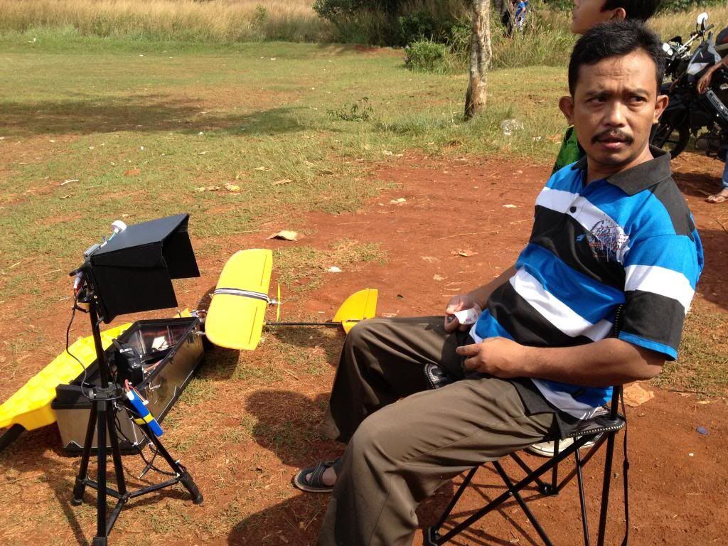

Ini yang mpunya FPV om Zaki, saya sendiri belum punya.
mumpung pesawatnya belum di buat kan ya, coba jarak sumbu motor ke tail section agak di jauhin supaya bisa pakai motor yang kv rendah, dan prop yang lebih panjang.
jadi bisa lebih slow buat ber - FPV ria.
(atau pesawatnya sudah jadi ya?)
