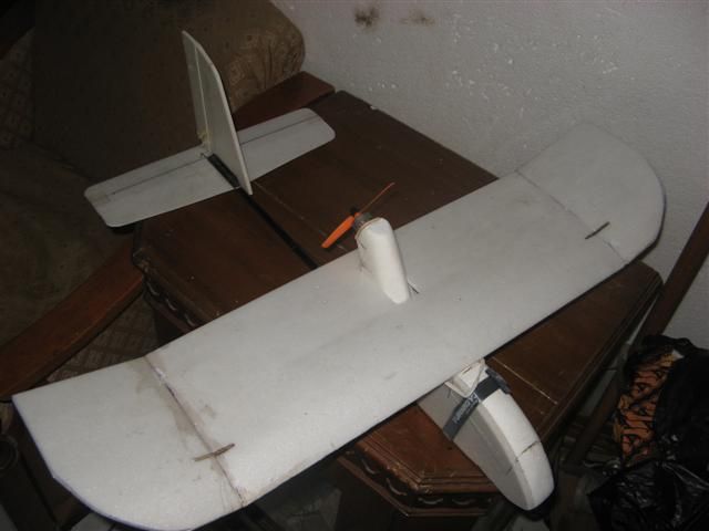

om iwan untuk motor mounting lurus apa agak belok kanan, kemarin sempat lihat buatan pabrik kok dibikin agak kanan yaa dengan posisi motor mendongak gitu? thx
wisnumurti wrote:om iwan untuk motor mounting lurus apa agak belok kanan, kemarin sempat lihat buatan pabrik kok dibikin agak kanan yaa dengan posisi motor mendongak gitu? thx
Saya sih selalu pasang lurus kalo propnya kecil gini, effect motor torque gak terlalu gede. Tapi liat nanti aja kalo udah terbang, apa perlu apa enggak, toh bisa diset dilapangan itu offsetnya
wisnumurti wrote:bikin dudukan motot yang offsetable gimana yaa hehehe kok bisa di setting lapangan suhu offsetnya..

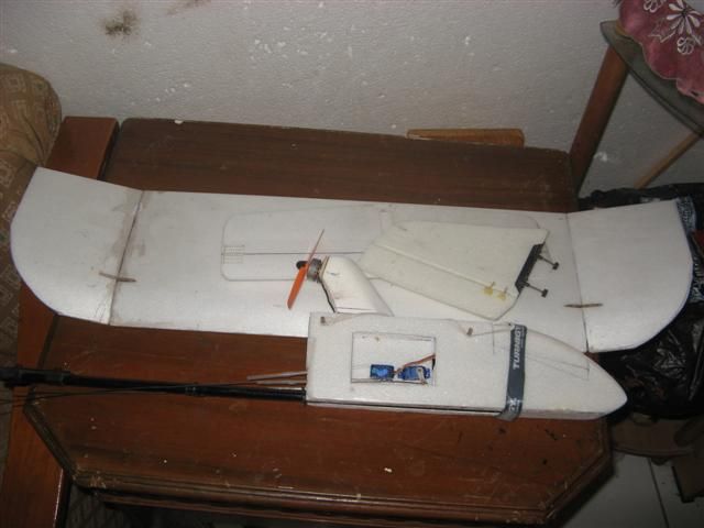

dudukan saya bikin dari triplek, triplek dilem ke foam nah mounting motor nanti disekrup ke situ , kalo mau rubah2 kan tinggal kendorin sekrup terus kasih ganjel sesuai keperluan di sisi yg diperlukan ( mounting motor kan kalo gak 3 ya 4 sekrupnya)
catatan : thread saya pindahin ke foamy, karena setelah jadi wingspanya 64 cm dan AUW 210gr , gak masuk kelas mikro lagi ( syarat mikro kan winsgpan <60cm dan AUW <200gr)
