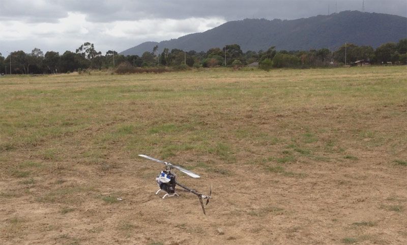

Saat yang saya tunggu2 akhirnya tiba juga! Seperti biasa kalo mau maiden pasti deg2an :)

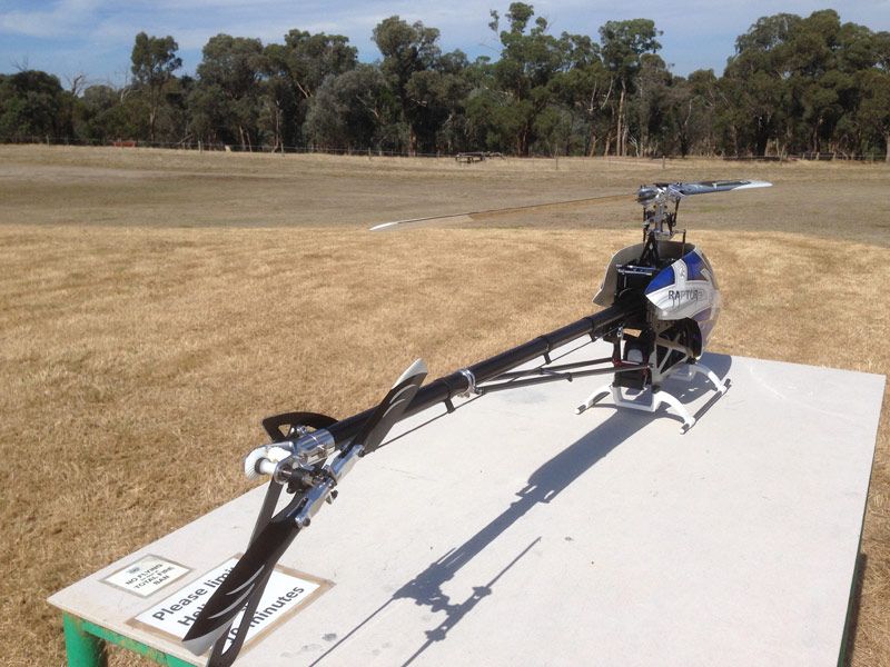

Pre Flight Check
Heli saya bawa ke club tempat biasa terbang dan ritual sebelom maiden yaitu di cek ulang oleh kawan sesama penggemar RC Heli.
Setelah pre-flight check selesai , saat nya untuk spool up dan di tes hover sambil tes settingan fbl unit dan juga governor.

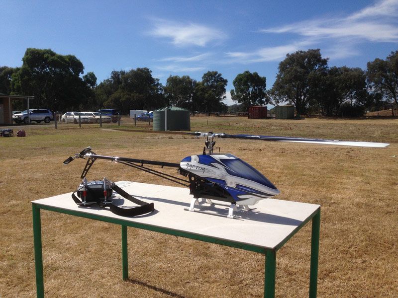

Heli siap2 maiden:
Maiden
Si raptor E700 mulai menggerakan kedua blades nya, karena spool up rate nya saya set lumayan rendah jadi blade nya bergerak tidak terlalu cepat untuk mencapai headspeed yang sudah di tentukan (1950rpm).
Begitu heli nya bergerak naik dari tanah, kesan yang pertama muncul adalah suaranya yang sangat halus – ini dari efek menggunakan herringbone main gear.
Di udara Heli terasa sangat responsif dan ringan – sejauh ini, saya merasa E700 heli kelas 700 teringan yang saya pernah punya dan terbangankan. Dan tail nya terasa locked in walaupun piro rate nya terasa kurang cepat – ini bisa di sesuaikan di settingan Vbar nya.
Maiden nya saya video kan, mohon maaf terbangnya cupu dan cuma hover2 aja buat ngetes settingan:
Walaupun maiden hanya sebentar karena ingin cepat2 di fine tuning tapi kesan yang di dapat sangat2 menyenangkan. Fine tuning pun hanya sedikit menambahkan tingkat piro rate, governor gain dan cyclic agility.
Semenjak maiden sudah beberapa kali di terbangkan, dan menurut saya performa heli ini melebihi ekspektasi awal saya! Saya bisa merasakan ini bakalan jadi heli favorite saya di bandingkan heli2 yg lain.

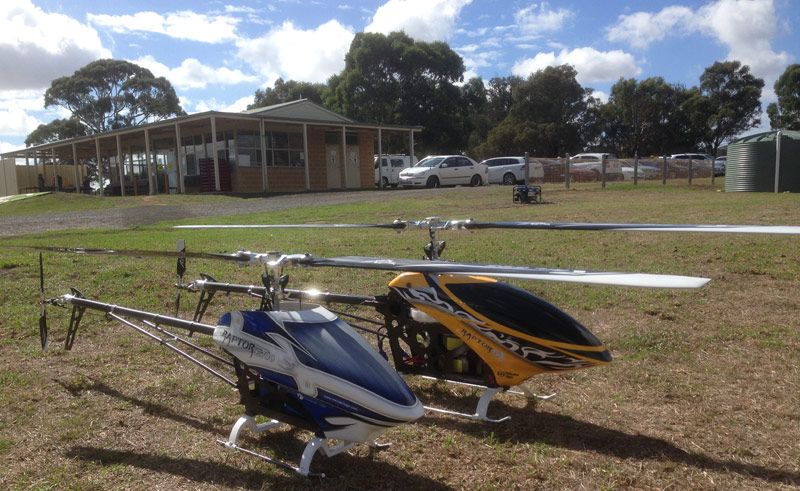

Supaya adil saya juga ingin kasih masukan tentang kekurangan heli ini:
  • Karena bentuk frame nya yg sempit jadi tempat untuk menaro electronics pun terbatas.
  • Kombinasi warna canopy nya yang kurang menarik.
Sempat foto bareng dengan "big brother" Raptor E720 punya kawan:
Sekian review nya semoga bermanfaat dan menghibur :)
