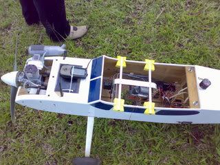

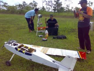

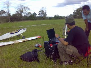

wah ternyata ada gejala pada males pegang remot ya hehehe...dibandung juga ada yang hoby oprak oprek autopilot heli , ya kita aja dukung 100% agar sukses dan mampu memenuhi kebutuhan dalam negeri kedepanya...
ini ada beberapa gambar planecam saat di lapangan
