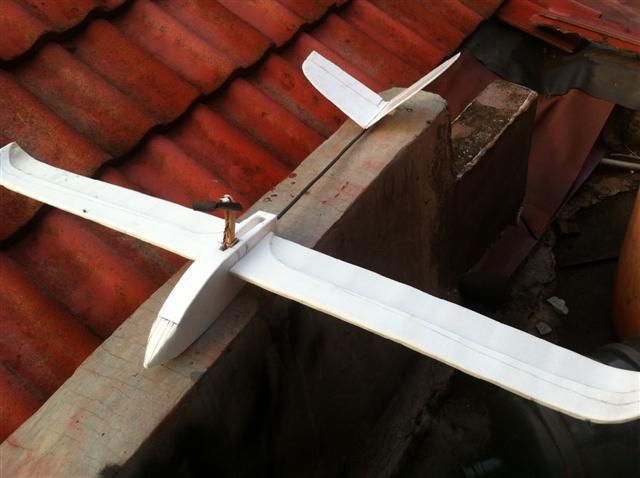

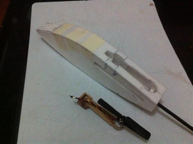

quadfather wrote:itu foldingnya nggangu CGnya gk eyang suhu? ini kalo gk salah penempatannya di atas fuselage ya? trus mekanisme foldingnya cuma ngandalin angin, pake karet/per, atau dipasangi servo?
Posisi deket CG om, kalo naik agak nose heavy dikit (gak masalah karena motor ada up thrust dikit), kalo ngelipet CG pas.

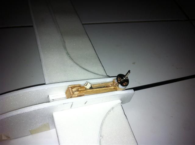

Mekanismenya cuman pivot aja,tanpa karet tanpa per tanpa servo, kalo motor muter si mounting akan ketarik/tegak oleh dorongan propeler, saat udah terbang tinggi tinggal cut throttle maka dia akan kedorong angin kebelakang/rebah, jadi deh glider dg drag yg minim karena motornya nempel punggung

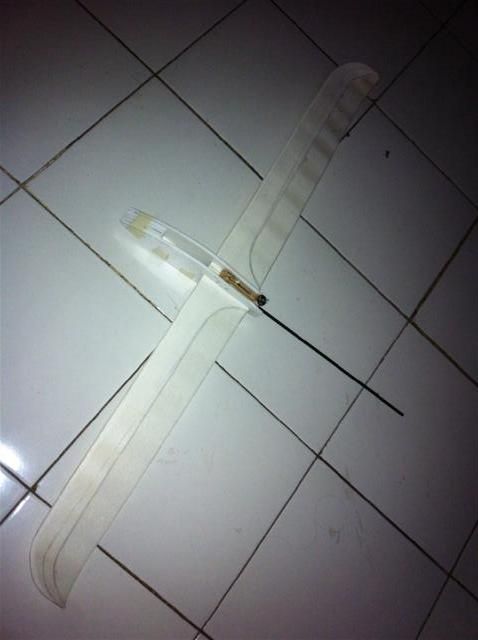

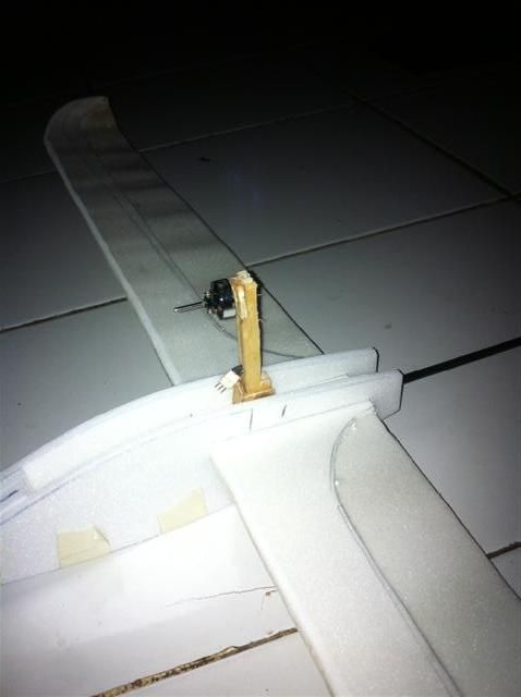

Nambah dikit
sampe tahap ini plus ekor berat 54 gram
motor lipetnya
yg belom masuk :

Akhirnya tetep pake alternatif 1,
mau pake alternatif 2 konektor mikro servo 1,25mm gak punya stok
mau pake alternatif 3, motor 5 gramnya pas lagi mau nyolder , kabelnya ketarik putus (males gulung ulang motor se uprit)

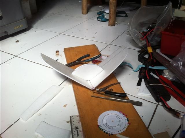

pake V tail, karena kuatir ekor keberatan kalo pake ekor konvensional

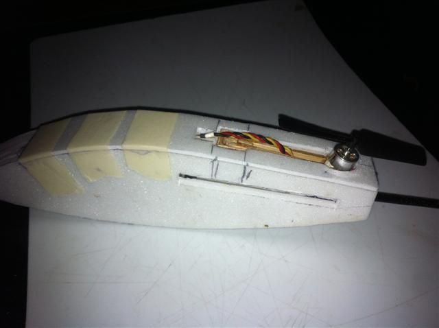

punggung ditutup dan lubang buat retractable mounting disiapin
mounting dilem
kalo keluar posisinya begini nanti

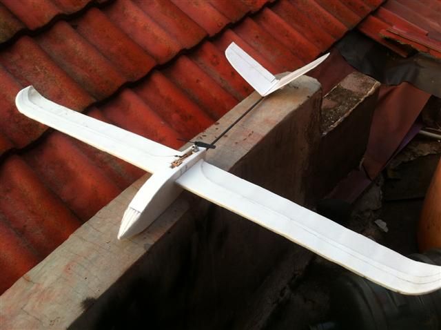

ekor dilem ke boom
dijemur biar cepet mateng
