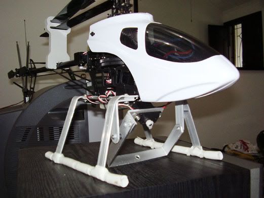

Andreas Andri wrote:Teman2
saya coba buat camera holder, sepertinya masih terlalu berat, kalau hanya hover saja masih bisa tapi troutle hampir full, mohon masukannya. thx
Bagus modifnya om... beratnya berapa tuh keseluruhan dg kameranya... kalau full throtle masih hover lama2 batery ngos2an lho... rasanya kalau heli dg sistem elektrik yang standar kurang cocok untuk membawa beban seperti itu, minimal diperbesar torsi motornya...

Andreas Andri wrote:Sekarang sudah mau hover normal, setelah pitchnya di setting ulang dan batere RX camera saya ganti lipo 7,4v 600mnh, tapi belum sempat foto2, karena saya gunakan 2 TX, jadi belum ada co-pilotnya.
kalo saya receiver yg buat kamera itu ambil powernya melalui receiver yg buat heli. Jadi 2 servo yg sudah rusak kabelnya dipotong trus disambung satu dgn yg lainnya. trus dari sambungan kabel tsb masing2 ujungnya dicolokkan ke-2 reciver tsb.
