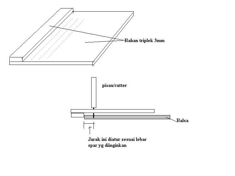

meski saya belum pernah bikin pesawat dari balsa sama sekali( sampe bisa terbang), (sekarang baru proses milih2 dari koleksi plan2 yg segudang he.he). tapi waktu smp dulu saya pernah bikin alat pemotong balsa buat motong2 lembaran kayu pinus dan albasia (karena dulu ga dibeliin balsa, saya cuma diserutin kayu pinus tipis tipis sama ayah saya sampe setipis 2 mm )….wah malah ngelantur nich. Alat itu saya bikin dari contoh gambar pemotong balsa dari buku nya mas Budi Atmoko judulnya "merancang, membuat dan menerbangkan pesawat layang model, 1991" tentang bentuknya seperti ini....
tapi memang lebih diutujukan buat bikin spar, TE dan LE. nah kalau buat bikin rib saya pernah coba pake cara om nite fox dan efektif kok. tapi
cara saya lebih "kejam" (2 rib paling tepi luar dan paling dalam) dibikin pake kayu keras dan rib-rib yang masih kasar bentuknya (potongan dilebihin dari mal) dari bahan balsa dijepit ditengah dengan 2 rib dari kayu keras itu dan kita mbentuk rib-rib balsanya dengan mainin balok amplas aja. dijamin rapi. saya bilang “kejam” karena cara buat susunan ga bergerak saat pembentukan rib-rib itu, susunan itu saya bor dan dibaut soalnya rib itu dibikin sekaligus minimal 3 sampe 5 buah. Sedikit sharing.. semoga bermanfaat…. Salam… juga mohon kritik dan saran..

Tekhnik "KEJAM" terakhir ini juga saya pernah baca di web, dan sangat bagus hasilnya,..
Jadi beberapa potong Rib di jepit supaya jangan bergerak abru kemudian pinggirannya diratakan,. dan hasilnya bagus sekali.
Tehnik ini juga bisa dugunakan untuk RIb yang tidak sama persis (misalnya dari paling besar terus berurut ke paling kecil), dengan proses sama yaitu di amplas mengikuti alur mengecil atau membesarnya rib2 tersebut.
