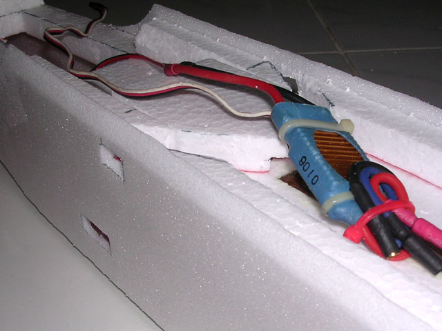

lubang angin dibuat seperti ini... akan memberi ruang angin untu ESC, sedangkan rencana posisi lipo ada dibawah agak depan sehingga langsung kena angin
Close... dan lubang anginnya keluar di samping...

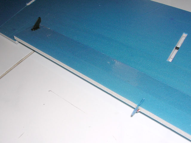

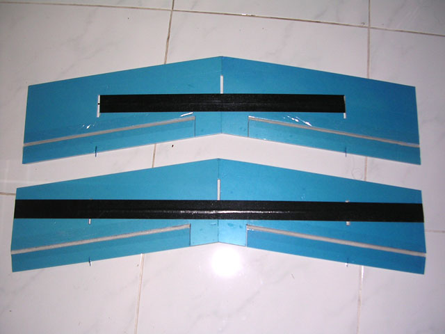

Selesai sudah pemasangan wing carbon rod... dan pembuatan hinge aileron dan pemasangan clevisnya...
Dari dekat...

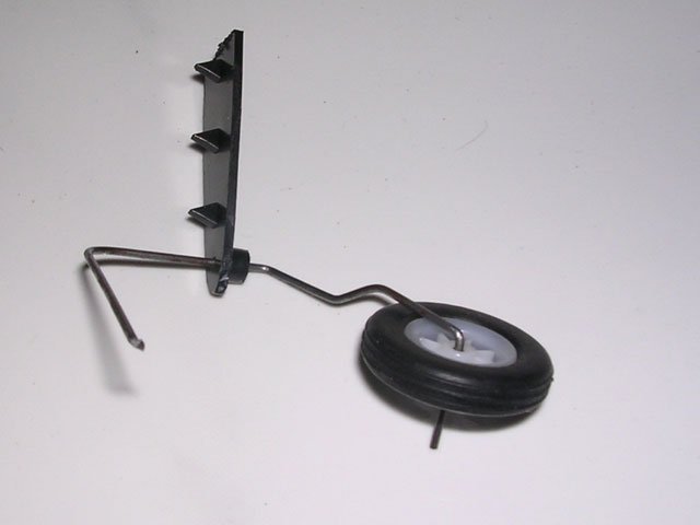

Rear landing wheel, memanfaatkan sisa pesawat GWS untuk plastik penahan, dan kawat mengambil dari blade heli DF22 yang somplak, kawatnya kecil tapi kuat banget sulit dibengkokkan...
Dari dekat...
