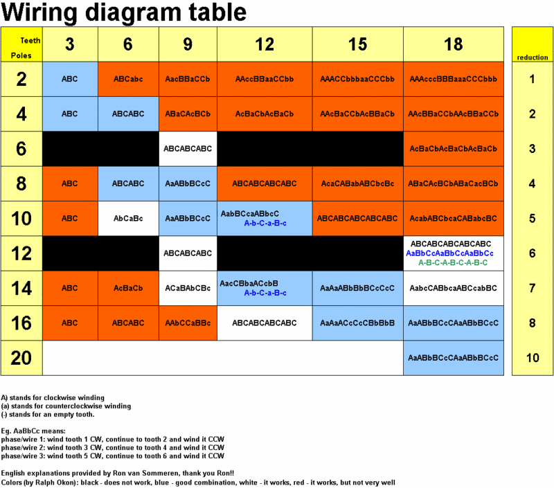

Ada yang bisa kasih pencerahan cara masang magnet ? soalnya proyek CDR brushless masih mandeg gara2 masang magnet nich,..
Soalnya saya ada 2 referensi yang bertolak belakang nich,.soal masang magnet ada yang NN-SS ada yang NSNS...

@Abi Ghiffa: sebetulnya gak bertolak belakang, yg 12 magnet NN-SS-NN-SS-NN-SS itu maksudnya jadi cuma ada 6 kutub ato seolah-olah pake 6 magnet N-S-N-S-N-S gitu, gunanya biar rpm lebih kenceng dibandingkan yg 12 kutub NSNSNSNSNSNS, walaupun sama2 pake 12 magnet
klo liat di tabel:
http://fast-results.com/lnl/nutpol_e.htm
yg 6 kutub setara dgn gear 1:3
klo yg 12 kutub setara dgn gear 1:6
klo liat di tabel:

yup, teorinya sih jumlah magnet harus genap, dan paling dekat dengan jumlah gigi stator, tp tidak boleh sama dgn jumlah gigi misal:
- stator 9 gigi berarti magnetnya 8 ato 10 biji,
- stator 6 gigi berarti magnetnya 4 ato 8biji, gak boleh 6 biji karena gak akan muter
tp sy blm pernah coba dgn magnet 8 dan 10 biji klo gak salah suhu Roji dah pernah coba deh......
