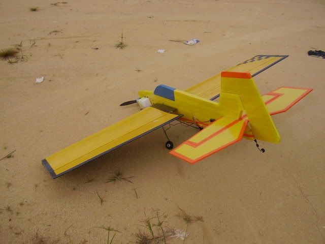

sahid wrote:pokoknya...halus mulus....dah kayak factory aja.......
iya......susah di percaya kalo itu home made........ coba kita bikin Experiment, kalo Om Dom's punya sticker World Model(TWM), Carl Golberg, Ohio Model(OMP) atau Hangar-9........tempel di Rudder atau Body....pasti pada kecele yg lihat.........
komentar yg lihat pasti:"ooooo....Hangar-9 pantesan bagus, rapi.......tapi apa Hangar-9 mengeluarkan Planker/produk baru ya?"
TOP HABIS!!!!!
TOP HABIS!!!!!![]()
wah kalo udah begini...mesti terbang dan hover2 minggu depan...terlanjur basah ne oom Dom's...kalo PERLU ganti ENGINE BARU
(ke...ke...ka...ka....kabur...ampun wak)- MrDoms

Pemula 1 wrote:iya......susah di percaya kalo itu home made........
ah bisa aja om ini... hehehe...
thanks untuk semua rekan yang menyemangati dan memberi input untuk projek ini sampai saya nggak ada waktu buat selingkuh sama yang lain... hehhe...

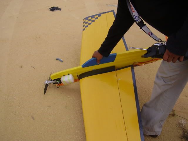

mohon maaf enjin kurang mantap.... problem gelembung masih belum solve (dah ganti tangki, ganti selang, ganti minyak, mungkin mesti ganti enjin.. )
Kalau di gas gelembung langsung keluar trus enjin brebet dan mati... padahal enjin ini startnya enteng trus powernya mantap
tolong bantuan berupa saran untuk enjin ini.... please... (berupa enjin baru juga lebih asik... hahahaha)

Mr. Dom's wrote:..............problem gelembung masih belum solve (dah ganti tangki, ganti selang, ganti minyak, mungkin mesti ganti enjin.. )
Oom Dom's, saya pernah punya pengalaman gelembung (berbuih saat rpm tinggi) ini bisa dikarenakan prop nggak balance, struktur dudukan fuel tank terlalu dekat dgn engine. Waktu itu saya menggunakan Quickie Greatplanes Engine 46, prop 9.5x7APC, karena tanki hanya beberapa mm dari engine mounting dan putaran engine tembus 15,000rpm plus prop yg sompal(gak balance).....saat di intip, fuel hijau berubah putih berbuih.......engine pun batuk2
Solusinya ialah tanki di bungkus (wrap around) dgn busa pinjem dari tempat receiver produk TWM. (sayang nggak sempat foto). gunanya untuk menyerap vibrasi karena engine........selamat mencoba....
