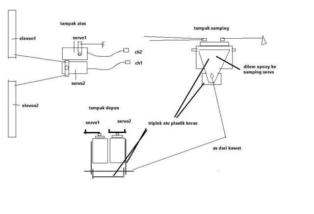

- iwan21
- Administrator
- Posts: 9640
- Joined: 17 Jan 2007, 14:11
- Location: Bekasi
Re: Pesawat Deltta dengan Stacking airfoil
Jaman dulu kala sebelum dikenal mixing elektronik baik yg external maupun di radio, orang pake cara ini.
2 buah servo dilem jadi satu, dikasih dudukan dari kayu/plastik yg ada asnya
- emilhp
- Posts: 738
- Joined: 27 Oct 2008, 15:22
Terimakasih Suhu . .
Wah .. ini dia ilmu tambahan . .
Jadi servo 1 di ikatkan ke mana suhu . . ke body ya ?
