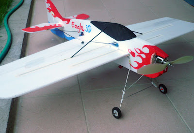

Ikut numpang tunjukin foto, Ini pswt eagle saya setelah bikin dari foam blok patah setelah crash pertama akhirnya saya buat yang fully polyfoam rangkap 3 tapi tengahnya kosong jadi agak tebel kelihatannya... bener2 wayang

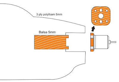

eagle om syafik mounting motornya gmana, di shoot donk?....

wah pswt dirumah tapi bentar tak gambarkan ilustrasinya... karena itu pake 3 ply polyfoam jadi enak bikin mounting motornya lbh kuat
Posts: 4021
Re: copy turnigy mythos
- balsa 5mm diselipkan diantara 2 polyfoam dilem epoxy atau lem lain yang kuat
- Mounting motor bisa dari balsa atau triplek 4mm/5mm dg dilubangi sesuai keperluan buat menggigit ke balsa yang nempel di body, dilem semuanya termasuk ke polyfoam dg epoxy
- untuk mengatur thrust pada motor, tinggal nambah spacer supaya dapat right thrust dan down thrust
silahkan dicoba

Syafik wrote:wah jadi inget pswt eagle saya, bener kata om kucing dg foam blok bisa bagus sih hasilnya tapi kurang kuat, punya saya pada crash pertama langsung patah jadi 2 sehingga versi selanjutnya dibikin full polyfoam sangat kuat...
bener juga perkiraannya om syafik.
kmrin dah maiden tapi gk sempet di foto. tadi pagi mo ambil foto eh malah crash dan body jadi terbelah 3 hiks...hiks...:(
#-o #-o
semoga ver 2 bisa lebih unbreakable

kalau mau kuat, tengah body ditusuk pake carbon rod 3mm atau tusuk barbeque atau coro

gara-gara body gk ada penguatannya crash body jadi 3. #-o #-o
ternyata ngecat foam susah juga.... :shock:

Dilapisi kertas craft Om mungkin sulusi ngecat lebih oke!!.....
