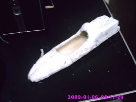

Syafik wrote:cetakan canopy pake apa pak, foam?
Oh..tidak Om Syafik...tentunya saya bikin dahulu Dummy nya dari campuran serbuk gips aja lah...
catatan : serbuk gips dijual bebas di toko bangunan dengan nama panggilan " Compound" 1 kg= < dari 5 rb.
Syafik wrote:....sebelum ditutup gips apa yang harus dilakukan untuk bahan foamnya?
Tentu saja kita memerlukan lapisan yang gak nempel di gips...pilihan nya adalah : OLI BEKAS
Yang dilumuri di sekujur tubuh foam fuselage master.
begitu Om Syafik...Ayo dong om coba bikin juga.

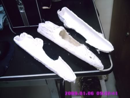

Tahap selanjutnya....
Ya,,itu Resin dikuasin di bag. dalam cetakan, kasih net fiber secukupnya...oles tipis...
(Nah!!!! ini tantangan terberat....oles nya kudu TIPIS, tapi RATA !!....Ampunnnnn)
Sudah terlepas....Hoplaaaaaaa
(Hoplaa nya pake mode lemes...karena point nya tak nilai sendiri, cuma 60 )
Tinggal pekerjaan yg paling menjemukan....amplas!!
..malas kali kalo aku amplas..

Tenang Om....
ni, master nya udah tak transform dari foam ke Gips.
