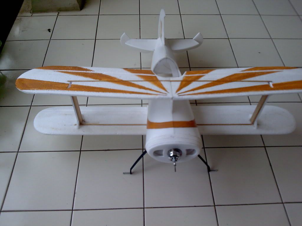

Biar tambah seru... aku tampilin lagi gambarnya.

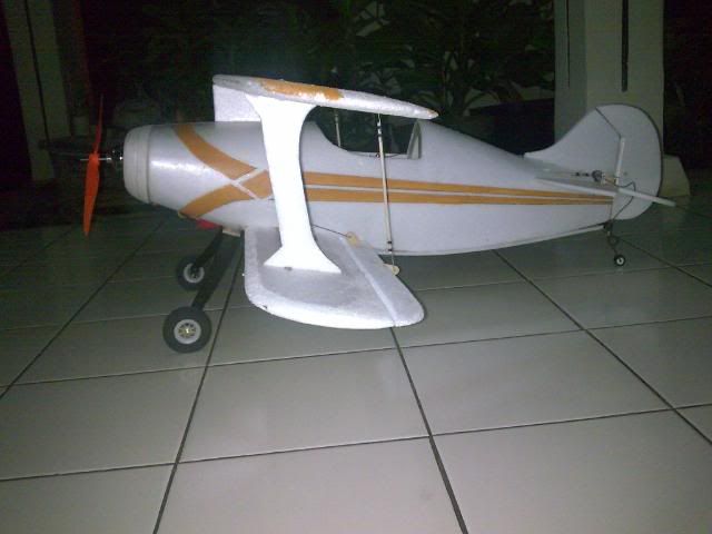

loh kok foto paling atas pake engine, yg bawah pake brushles????, yg dah terbang jadi yg mana nih?

@Yudi: Buagus tenan.. rapi... top deh.. :smt023 gambarnya yg di extreme Bipe koq ngikut? pesawat yg sama atawa beda tuh Om Yudi.. salam kenal
Posts: 4021
Re: Pits special
fusenya kok bisa halus gitu lengkungannya, apa menggunakan foam yang di roll om? pake foam brp mili dan gimana caranya...

Post by Yudi »
Bahan foam board(polyfoam). Sebelum di roll, bagian luar musti dilaminating dulu dg plakban, baru bagian dalamnya yg mau di tekuk di potong setengah (half cut) dan jangan sampai tembus, bisa berabe. Setelah itu baru ditekuk. Saat pemasangan harus sudah disiapkan formernya (rangka).
Saat pengeleman bagusnya pake cara lambat menggunakan lem kayu. Supaya bodynya menyatu dg former perlu alat bantu jarum pentul atau plakban. Diamkan selama 5 jam.. lama ya :shock: ...
Cara cepat juga bisa dg glue gun tapi kerjanyanya kudu cepet juga, maklum... glue gun cepet keringnya.. padahal klo mau rapi, saat pengeleman kita musti lem tipis sementara saat bersamaan hrs pegang bodynya...sekalian bentuk. sering saat lem kering body gak lurus karena beda tekanan saat pegang body.
Dengan cara lambat, body bisa dilihat hasil jadinya saat kering... baru setelah itu di lem. Kebetulan saya nemu lem kayu (bukan fox) yang ujungnya runcing kayak lem super glue.. jadi hasil bisa rapi. Lem tsb klo udah kering jadi transparan...jadi kalo mbleber sedikit gak keliatan kok..
salah satu gambar di extrem bipe, keliatan jelas guratan-guratan di foam bagian dalam dan lapisan luar masih dilaminating dg plakban.
