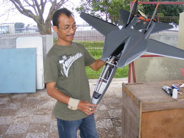

keren banget psawatnya pak arif... bener2 rapih kaya produk cetakan pabrik, boleh tau catnya pake apa kok bisa alus gitu...
bisa diinfokan panjang ws, fuse dan perkiraan AUW, dan elektroniknya... ngeces nih

@ p.nanang : elevatornya langsung gabung sama aeleron ... jadi harus pakai remote yg ada program elevon ( elevator n aeleron jd satu) ...
@ p.roji : terimakasih plan nya pak ..mg kemarin lgsung d tes .. pakai prop 9x6 slow .. ternyata langsung ambruk kehilangan dy angkat ... kenapa ya ?
@ p.doms : itu proyek sy cicil pembuatanya jd dr awal sdh ga ada lg fotonya ...
tp sekrang sy juga sedang buat pswt bob cat versi foam ... msh berbentuk asli ..belum di amplas n cover ... kapan2 sy postingkan ...
@ p.rachmat : untuk detil pembuatan nya ada dlm bentuk pdf, kl punya sy udh sy rubah utuk wingnya sy gunakan baut 3 mm spy bisa d lepas n pasang ... hehehe biar mudah bawanya gitu ...
itu mulus ... resepnya :
1. Pakai amplas no.100 ( amplas meteran, krn lebih thn lama) --> dipakai utuk membntuk
2. Amplas no. 200 ----> utuk hilangkan pori2
3. Amplas no. 300 atau 400 ---> utk finising
4. Cover bisa gunakan monocote local atau pakai polet utuk motor ...
5. Di strika dgn panas sedang ...
spesikasi :
1. mtr 2409 gold
2. Prop 8x4
3. batt 2200 20c 3s
4. servo hextronik 9 gr = 3 bh.
tes pertama ... gagal n jatuh ...
tes kedua ... prop d ganti dgn 8x4 .... pswt terbang dgn kencang sekali ...begitu loop lsng hilang kendali ... n jatuh ...
hasil 1 minggu di perbaiki n mg ini mau tes lagi ...
rencana :
1. prop di ganti 8x6
2. elevon nya diperkecil sudutnya ...
berapa ya pasnya ya ? agak sulit krn elevator gabung sama aeleron ..
mphon pencerahan suhu2 n rekan ...

Syafik wrote:keren banget psawatnya pak arif... bener2 rapih kaya produk cetakan pabrik, boleh tau catnya pake apa kok bisa alus gitu...
pak syafik utk plannya ada di http://www.parkjet.com
utk AUW bekum sempat ditimbang ....
utk elektrniknya udh sy tulis ...

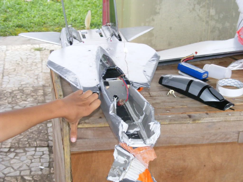

ini foto sebelum terbang ...
hilang kendali n jatuh di landasan :
hasilnya :
sedih juga ...
pesawat jet udh di repair ... minggu ini testing lagi ...
hasilnya :
sedih juga ...

@ p.rachmatjeny : betul pak sayang sekali ... hanya 3x terbang ...
1. tesflight, ga ada dy angkat krn prop terlalu besar 9x6
2. tesflight, ganti prop 8x4 ... ok ... sempat jatuh krn terlalu besar elevon
3. tesflight, peswat d terbang tinggi krn mo seting ... tau2 lepas kontrol ktn terlalu cepat an ambruk hancur depannya ...
btw utk wing ga usah pake yang d lipat pak .... krn rekomendasinya hrs servo yg metal gear ...
kl punya boleh jg d pasang ...
kl pake servo hx900 yng metal => kuat pak ... tp kl plastik jgn pak ...
kl punya saya (hasil modifikasi sendiri ):
- wing pake yg fixed tp model yg d tengah ...
- wing jgn disambung .... biarkan sja ... nanti pemasanganya pake baut ke body ... (maksudnya biar mudah dibawa ,,) hehehe ...
- utuk elevator+aelreon => servo dipasang di bodi dalam utuk memudahkan setingnya ...
kl udh buat qt sharing aja pak disini biar berbagi penglaman ...
... ntar sy foto lg detail pswt sy .. biar pak rachmat nya punya gambaran n ancer2 ...

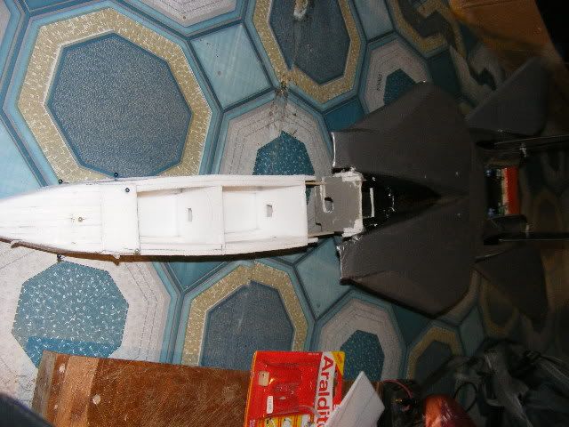

pagi ini mencoba merekondisi cocpit f14 ...
1. potong cocpit pas d tengah ...
2. buat cocpit yg baru dgn ukuran dilebihkan agar nantinya pas di amplas ...
3. sambung dan d lem dgn araldite ...+ jarum pentul agar lem meresap le foam ...
4. Hasil setelah dsambung ....
5. Tunggu kering lemnya ... besok d amplas n d cover ... jadi deh ...
