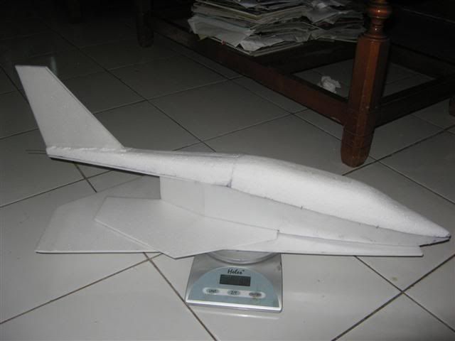

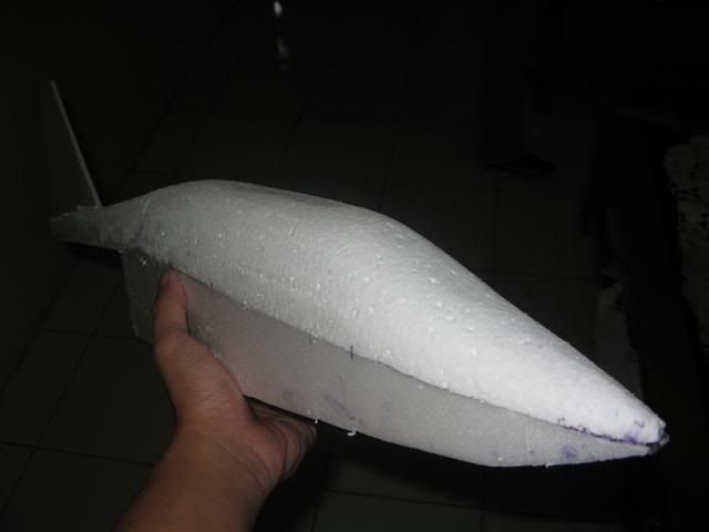

Kalo yg lain sehari jadi satu, saya sehari cuman nambah se emprit..
belum alus bener, masih kurang rata
ditimbang dulu, takut overweight..
, dg satu servo terpasang beratnya 90 gr

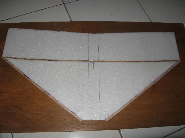

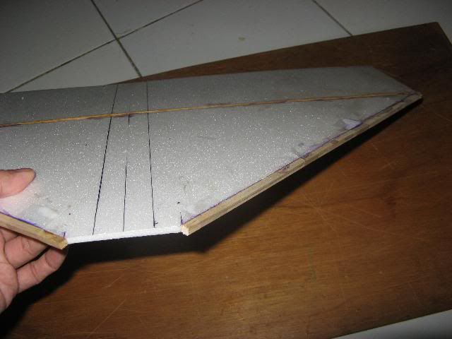

utk sayap, selain dikasih spar dari bambu, leading egde saya kasih juga balsa stik 5x5mm
hasilnya?, sayap kaku dan rata
, tinggal alusin leading edge aja

ada elmu untuk buat wing supaya kokoh.....
numpang nyedot suhu..ini pake polifoam kah?
numpang nyedot suhu..ini pake polifoam kah?- iwan21
- Administrator
- Posts: 9640
- Joined: 17 Jan 2007, 14:11
- Location: Bekasi
Re: En ef Es
erfanjbr wrote:ada elmu untuk buat wing supaya kokoh.....![]()
betul, polyfoam 5mm
