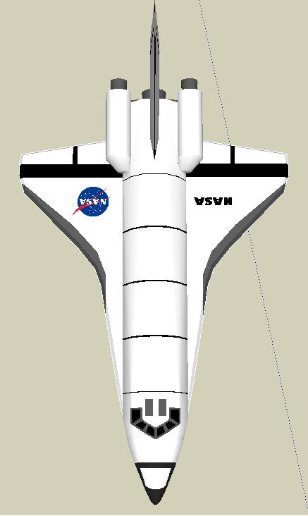

satu lagi kelupaan, jangan lupa luasan sayapnya dikali 1,4 dari pengecilan skala, kalo ngikutin pengecilan(apa pembesaraan ya ?) dari gb sesuai skala body, nanti sayapnya jadi aneh deh ( terlalu kecil hehehhehe)

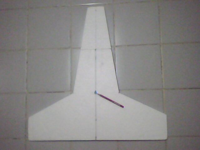

Sudah dicoba potong foam mengikuti skala sesuai gambar dari g.scetchup sebagai contoh. hasilnya cukup menjanjikan karna hanya potongan sayap nya aja ternyata bisa langsung glide ..
coba di lempar . . ternyata glide nya bagus..
Selanjutnya akan di buat sayap sesuai dengan gambar denga skala yang sama.
om Atari, Thanks atas refernsinya . . sangat membantu untuk gambaran bentuknya.
Tapi . . sabar ya .. sedang memikirkan membuat body.. sepertinya akan di buat model sandwich dari foam kemudian di bentuk bulat.

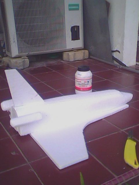

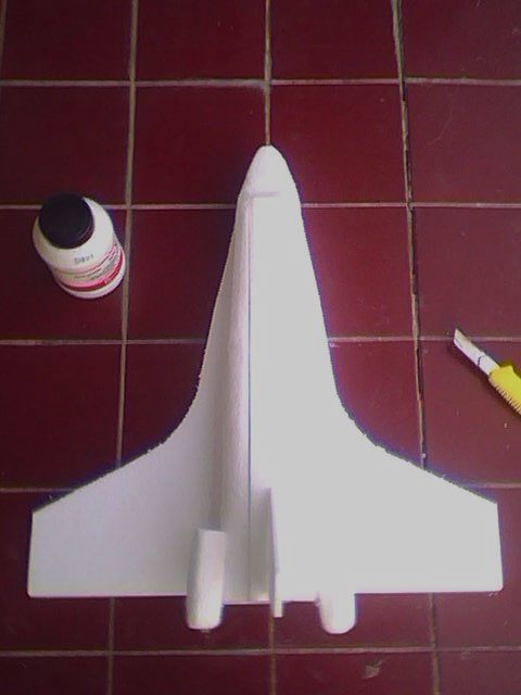

Progress lanjutan - selow bat sur
Body sudah terbentuk dengan 3 lapis foam 4cm di gosok dengan amplas.
Dipantes-pantesin dulu sebelum di tempel.
Tinggal di haluskan, dilem, pasang spar, test CG, pasang elektronik . . terbang . .
Tapi perlu sabar . .
