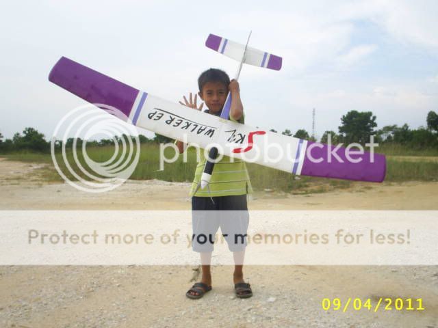

Benar sekali...glider ini asyik banget,...take off dan landing dgn hand launch dan main tangkap saja.
Tadi sore terbang, nguji motor 3800kv, dgn 2S 2200mah...
Wuih....oke banget,...padahal tadi angin kuenceng, tetap aja bisa nanjak dgn baik.
Ditemani si bungsu...
Hand launch..
Terbang suka-suka..

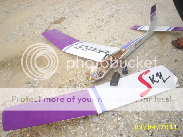

Musibah itu terjadi...cantolan sayap patah, akibatnya sayap patah dua di udara...
ciptaS
Posts: 291 Joined: 05 Apr 2009, 00:42
Post
by ciptaS » 08 Apr 2011, 23:04
didin wrote: Musibah itu terjadi...cantolan sayap patah, akibatnya sayap patah dua di udara...
waduhh Pak si cantik bisa seperti ini.......
Yagee
Posts: 273 Joined: 25 Jan 2007, 09:51
Post
by Yagee » 09 Apr 2011, 10:35
tulangan besi penghubung sayap gak di pasang ya om???
