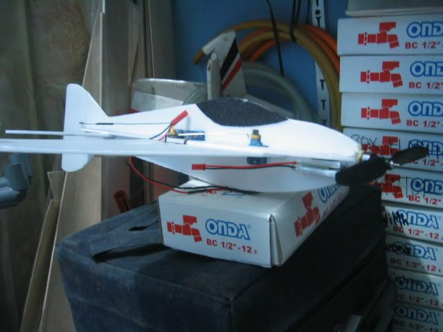

Re: persiapan musim hujan...
masih punya motor 10gr tapi sudah rewind,..pernah coba untuk bipe ws 40-50 cm (sudah lupa) masih bisa hover dengan batre 2s 200mAh
coba dipasang ke mini tiburon...
percobaan elektrik ke dua..
motor 10 g + esc 8A/10A + batrei 200mah + prop 5030 = motor copot dari mounting
( karena motor pasangnya di lem langsung ke fuse tanpa tambahan motor mounting,... bertujuan mengurangi beban se dapat nya )
ternyata powernya terlalu besar....

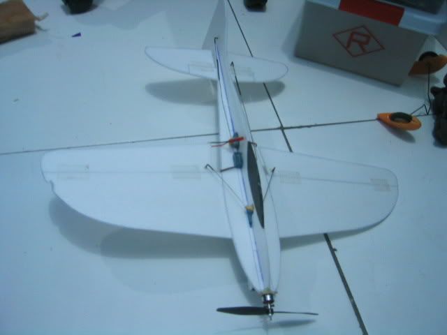

masih ga mau nyerah....
Waktu sudah menunjukan pukul 21.30wib
motor pasang kembali yang 4.6g...esc tidak diganti...batrei karena sudah tidak kuat...lupa di charger,...ganti dengan 150mAh rakitan dari batrei solo pro jadi 150mAh 2s...
prop tetap sama...
percobaan ke tiga
motor 4.6g + esc 8A/10A + 150 mAh 2s + prop 5030.......
dapat power yang pas...sepertinya kuat untuk hover,..
hasilnya seperti ini...

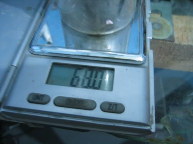

ditimbang dengan batrei 150mAh 2s menempel...
berat sedikit dari target,...
sekarang pertanyaan untuk suhu-suhu...
perpaduan elektrik saya diatas apakah ada yang tidak benar,..
karena saya hanya mengunakan ilmu coba-coba..
yang saya khawatirkan prop yang saya pakai kebesaran tidak ya?
saya lihat di spek nya prop yang dianjurkan hanya sampai 4x?
saya coba dengan prop 4...powernya kurang...
lebih pas dengan prop 5030..
pesawat sudah saya coba terbangkan sebentar,..daya angkat cukup,..tapi karena tempatnya terlalu sempit tidak sempat control pesawat sudah mentok,..
