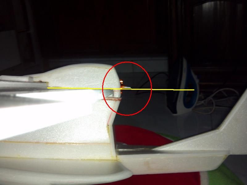

Re: Icon-A5 Seaplane
posisi motor udah permanen ya ? kok kayaknya motor agak nunduk om dibanding garis sayap ( garis kuning)
Posts: 4021
iwan21 wrote:posisi motor udah permanen ya ? kok kayaknya motor agak nunduk om dibanding garis sayap ( garis kuning)
Nggak kok om... mungkin perspektif foto kelihatan tidak lurus, tidak saya buat permanen jadi kalau kurang lurus tinggal saya tambahi ring spacer
