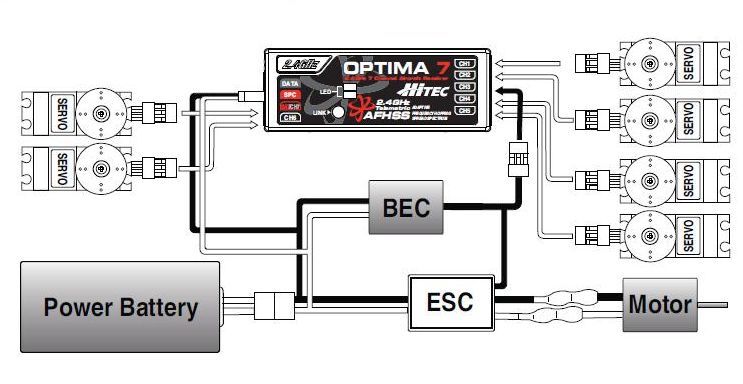

Mohon bantuan.....untuk perihal telemetri batre lipo yang kita pakai di heli cara pasangnya gmana.....agar kita bisa monitor dari radio berapa sisa kapasitas voltase-nya....(ada foto penampakannya juga lebih baik...)
khususnya batre for Trex 600 yang 6cell....?

Kira2 begini Om...yg pernah saya baca di forum luar...CMIIW
dari batt di paralel...1 buat ke ESC...1 lg buat ke SPC port di RX klo gak salah jumper di SPC harus dilepas ( ini yg berfungsi sbg telemetry)
Semoga Membantu....
Semoga Membantu....

Terimakasih...btw klo 6cell kan 22,2vol....apa mampu SPC sebesar 22,2v...sedangkan heli saya yg 1nya pakai 8cell lippo....

Klo gak salah saya pernah baca SPC sanggup sampai 32 volts Om..coba aja baca2 di helifreak..

48v bisa om, sy coba sendiri pakai inverter dc 12 ke 48vDC.. tp blm perna di paka terbang, kalo di pastikan di manual tertulis up to 35VDC

para suhu ... nanya donk
kalo ini bisa di pasanga di engin gak ya?
trus ada pernyataaan:
Notice: Minima 6 receivers require that the module or transmitter have firmware version 3.01 installed to operate. For more information on firmware version click HERE.
pertanyaan saya:
1. berarti ada 2 firmware ya 1 di remotenya, 1 lagi di modul transmiternya
dan apakah firmaware hitect keluaran baru sudah ver 3.01?
dan untuk upgrare firmware harus pake kabel khusus ya? ato bisa dari mmc? (eh ada gak ya?)
pertanyaan saya:

untuk rx minima6 di specnya utk smaller aircraft...tapi full range...so saya rasa klo pemasangan di engine dgn catatan getaran bisa di redam seharusnya gak masalah.
Upgrade firmware tx , module . rx harus pake HPP-22 via usb om RJ ...

selanjutnya apakah rx yg bisa telemetry hanya yg optima saja?
kalo minima sama sekali gak bisa telemetry ato hanya bisa infoin tegangan rx saja ya?
dan untuk yg telemetry jika terjadi lost signal apakah si tx bisa tau?
dan 1 lagi..kita bisa tau kekuatan sinyal yg di terima oleh RX gak dari tx?
maaf banyak tanya, secara gak punya bandanya, dan udah download manualnya cuma kok malah bingung sendiri hehe...
