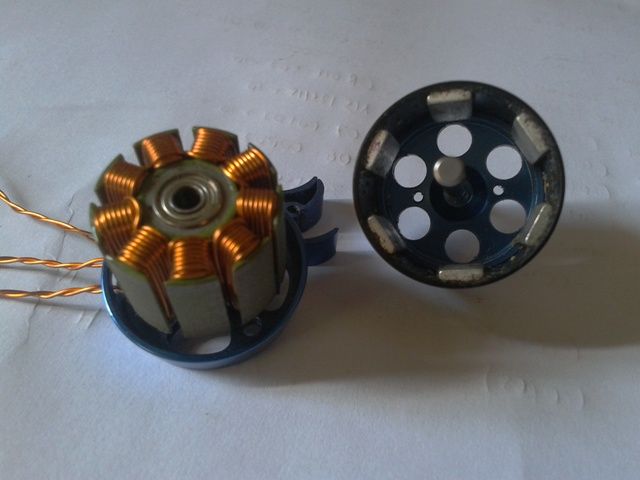

iwan21 wrote:
unding wrote:setelah digulung ulang
duh rapihnya. saya gak pernah bisa serapih gulungan diatas.. :pyg
:thx :thx :thx banyak2 main Tamiya dulu suhu baru bisa rapi cara gulungnya :ha3
:tlt Itu rapi koq om suhu...punya sy malah semrawut bnget... :shy :shy

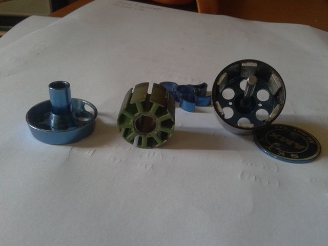

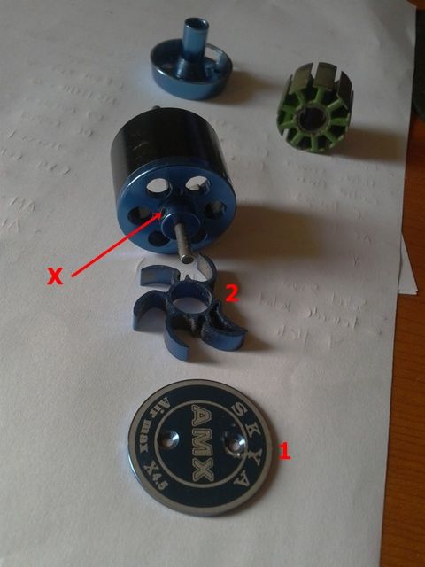

unding wrote:
HUTOMO123 wrote:Tanya Suhu2...kalau beli tembaganya biasanya di toko apa ya? :pis maklum newbi...
Dan 3 motor yang rusak sih gampang cara bongkarnya...lah ini yang motor Align bekas helli kok bingung mau di buka dari mana ya... mohon pencerahan suhu suhu cara buka motor Align ini? :thx
Salam
Kawat tembaganya beli ditoko elektronik om, berbagai ukuran diameter, dan kalau beli jangan per meter tapi per ons (lebih murah).
Kebetulan saya pernah gulung ulang motor heli untuk dijadikan penggerak pesawat, mudah2an modelnya sama
Lepaskan tutup dan kipas pendingin (1 & 2), lalu akan terlihat baut penjepit shaft (X) longgarkan lalu shaftnya dipukul keluar
Om Unding....
Iya ini type motor Align BL 450M ini ngak ada klip maupun baut penjepit kaya motor om diatas...
biasanya model semua motor umumnya ada klip dan baut Hexsa.
:pyg :pyg
Salam

HUTOMO123 wrote: Om Unding....
:pyg :pyg
Salam
Tampilkan gambarnya om..

:tlt :hah suhu unding bs serapi itu padahal kawatnya ukuran lumayan besar klo boleh tau tips nya gmn suhu
unding
Posts: 885
Joined: 24 Mar 2011, 22:39
Location: Makassar
Re: [Update] Gulung ulang Motor Emax CF2822 "Berhasiiil..."
Post by unding »
mulyadi wrote::tlt :hah suhu unding bs serapi itu padahal kawatnya ukuran lumayan besar klo boleh tau tips nya gmn suhu
Kebiasaan (dulu) selalu menggulung motor brushed kecil (tamiya) 3 kutub dgn rotor yg berputar, jadi ketiga gulungan harus kembar identik baik susunan maupun panjang kawat agar balancing (seimbang), dan pada saat motornya berputar tidak ada getaran yg muncul akibat perbedaan berat antar kutub.
Cara yg saya gunakan kawat dibentang, ujung kawat di cantol di ibu jari kaki, ujung lainnya melilit pada rotor/stator, cara melilitnya yaitu rotor diputar dgn tangan kiri, tangan kanan yg mengarahkan posisi kawat.
Jadi intinya bukan kawat email yg dililit berputar (seperti menggulung benang layangan) akan tetapi rotor yg berputar hingga terlilit oleh kawat. :ok :ok
