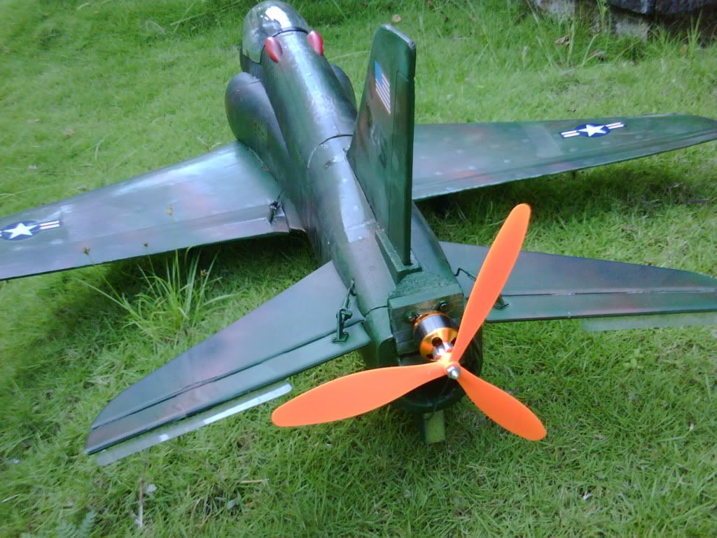

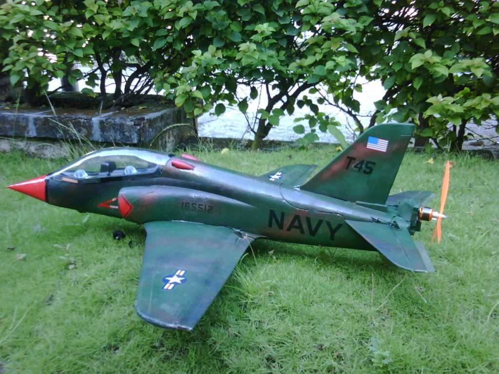

Re: RED ARROW
Topic lumayan lama saya angkat lagi....
Sayang banged... pesawat cantik scale dan terbangnya enak ini sudah ngga ada lagi yg masukin.... Apa udah discontinued?
Padahal terbangnya..... ueenak bangeeeddd..... waktu terbang terlihat dari bawah scale abis...
Ini adalah my 1st Jet EDF... udah crash 2 kali tapi masih "bernyawa".... sejak terakhir crash dulu, langsung saya repair dan saya rubah jadi pusher jet...
Setelah lama nganggur/jadi pajangan di gudang... akhirnya kemarin malam saya keluarin lagi... saya elus-elus lagi...
Demi kelanjutan hidup motor dan esc saya ganti dengan yg baru... Body lama, tapi power... Fresh!!
Specs terakhir:
Origin: BAE Hawk Red Arrow V2 by Sapac (cover US Navy)
Motor: BL 1200kv
ESC: Align 35A
Prop: GWS 9x6 (3blade)
Batt: 3cell Flightpower 2200mah
Diukur pake Tahmazoo watt meter power dgn throttle full menunjukan angka 245watt... lumayan powerfull dari rata-rata jet gabus...
Waktu pake BL lama dulu (2409-12, ESC 30A) aja terbangnya udah lumayan kenceng... yang jelas spec sekarang lebih powerfull bila dibandingkan sama bawaan dynamo V2 dari RedArrow Sapac or Ricss F18....
Saya belum coba lagi dengan specs terakhir ini.. Ntar kalo ada waktu saya sempetin coba di lapangan...

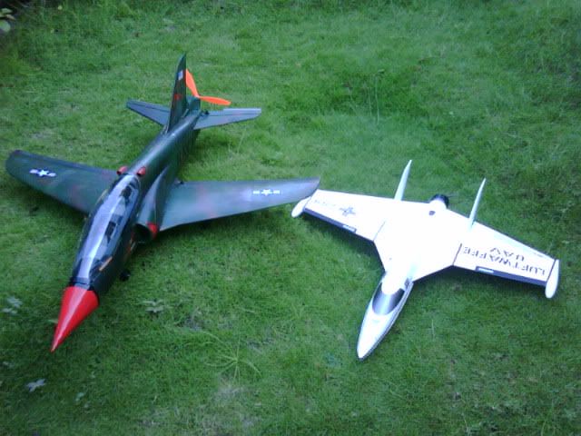

From EDF to Pusher Jet... (foto-foto tadi pagi..)
Dua generasi.... BAE-Hawk dan FunJet
Specs terakhir:
Motor: BL 1200kv
ESC: Align 35A

- joun
- Lieutenant Colonel
- Posts: 2027
- Joined: 12 Apr 2007, 15:46
- Location: jember
Re: RED ARROW
Augustinus Aurelius wrote:wah ukurannya..... btw kemana penggarisku ya...![]()
uhm.. mending lihat di web aja deh om... yg jelas saya ngga dimensi masih seperti aslinya..![]()
Dengan power baru ini terbangnya lebih terasa bertenaga... rogging dari rumput ngga masalah juga...![]()
bANG aGUS... spech terakhir FunJet-nya (upgrade) jadi apa saja... sudah diukur speed... (best speed ) jadi pengin niru spech yang terakhir saja (curi pengalaman) boleh...?
