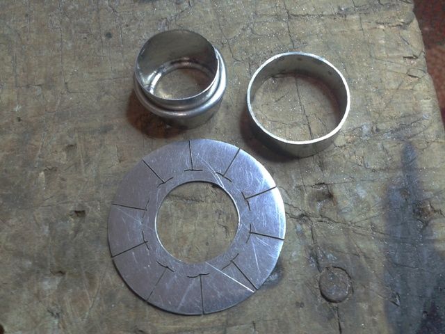

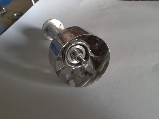

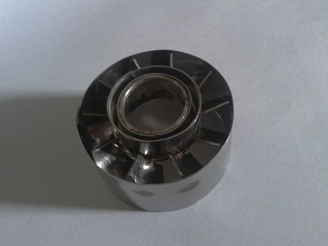

Re: Turbin Jet home made

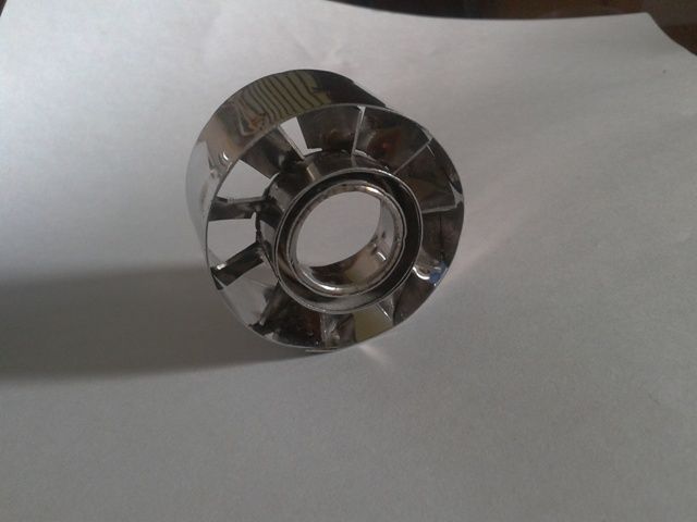

idealnya bahan NGV sama turbin blade pake material inconel nih
klo stainless dulu pas bikin cuman bertahan 4 jam aja langsung merah
kedepan mungkin bisa pake spare part turbo charger
betul ga suhu candra..?
randy 1203 wrote:idealnya bahan NGV sama turbin blade pake material inconel nih
Apa barangnya ada dijual di dalam negeri om..??
Tidak usah pake sparepart turbo charger yg jet engine parts ada kok dijual
http://worldturbocharger.en.alibaba.com ... Parts.html
unding wrote:randy 1203 wrote:idealnya bahan NGV sama turbin blade pake material inconel nih
kalo di tempat kerja saya biasanya di pake buat ganti nozle burner crucible
beli nya di indo tapi lembaran gede 210,110
dia mirip kaya stainless juga cuman yg buram bukan yg mirror
kalo di pasaran biasa sepertinya sulit
nah kalo sparepart yg beli di alibaba harganya kan lumayan pak
kalo beli turbocharger di loakan yg bekas mobil panther kan murah
dulu saya beli cuman 300rb
diameter centrifugal compressornya 66mm
sama lah sama kj66 hehe

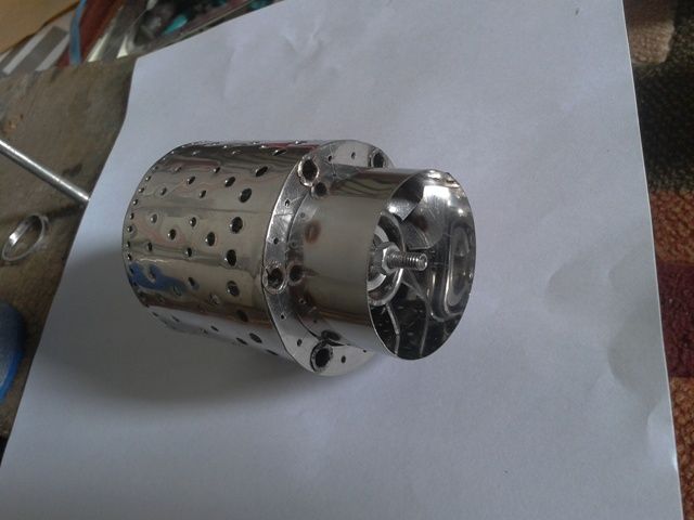

rencananya mau pake fuel pump di inject apa pake propane gas aja pak..?
- unding
- Chief Master Sergeant
- Posts: 885
- Joined: 24 Mar 2011, 22:39
- Location: Makassar
randy 1203 wrote:rencananya mau pake fuel pump di inject apa pake propane gas aja pak..?
Pakai fuel (inject) dan juga gas propane/butane untuk starter
unding wrote:randy 1203 wrote:rencananya mau pake fuel pump di inject apa pake propane gas aja pak..?
wah sukses yah pak
di video aja yang dari bekas kaleng bisa
apalagi ini yg rapih kan
maaf jika sudah ada yg menanyakan hal yg sama.
balancingnya gimana?
thermal expansionnya gimana?
ketahanan thermal jg gimana?
semoga cepet jadi, kalo bisa malah mass production sekalian
yups kira kira begitu,
