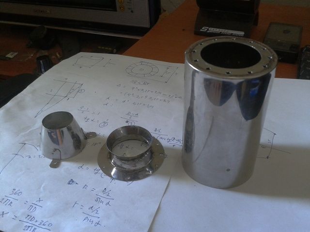

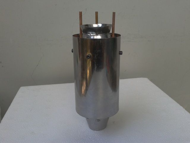

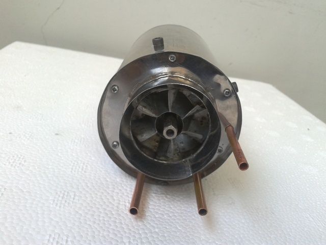

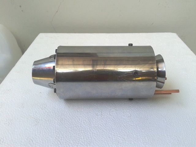

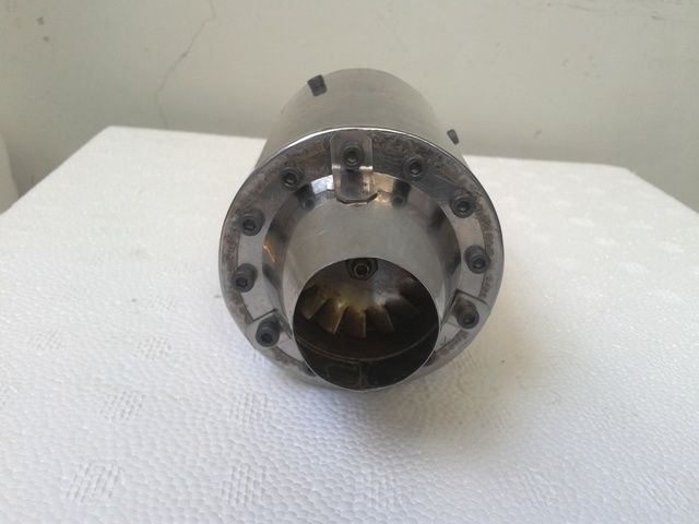

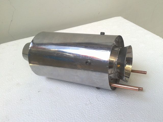

Exhaust, front cover dan housing
Setelah dirangkai hasilnya seperti ini

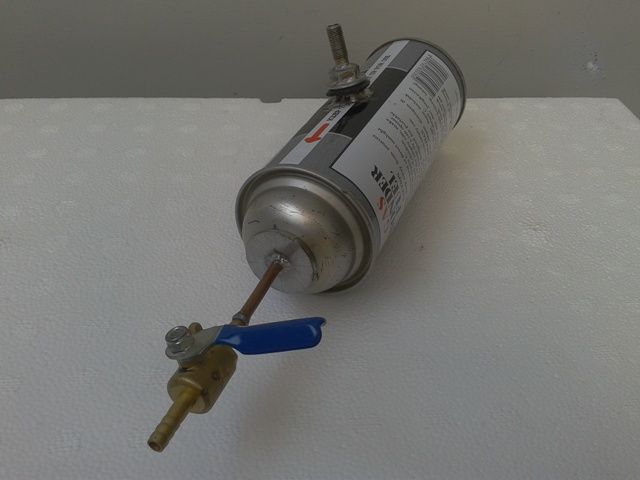

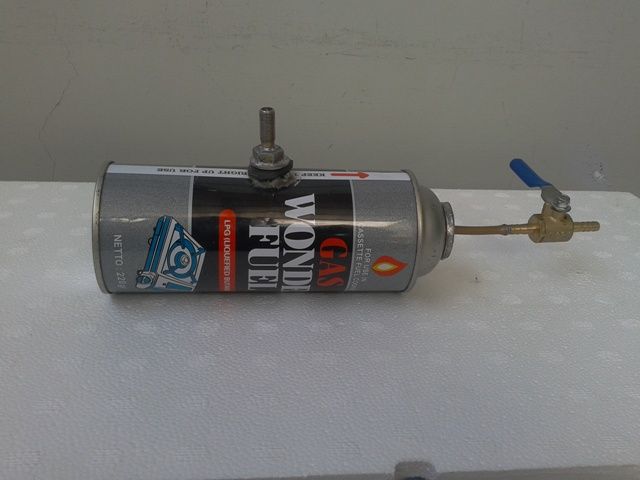

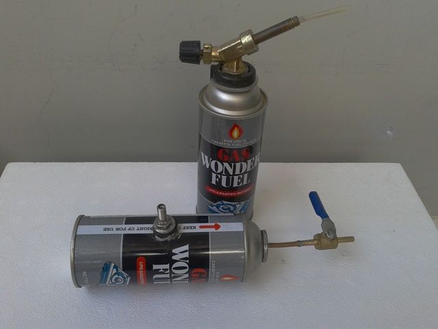

Untuk uji coba nanti belum menggunakan pompa fuel (belum bikin) dan gantinya pakai tabung bekas gas butane yg diisi dgn fuel dan diberi udara bertekanan untuk mendorong bahan bakar.
Untuk starting tetap menggunakan gas butane sebagai pemanas awal sebelum fuel (kerosin) di injeksikan.
Mudah2an masih ada stock minyak tanah dijual di Makassar hingga enginenya sdh bisa test run :yes :dc1

unding wrote:Mudah2an masih ada stock minyak tanah dijual di Makassar hingga enginenya sdh bisa test run :yes :dc1
Mantafff, jangan lupa minyak tanahnya disaring pake kain halus supaya gak ada kotoran yg bikin mampet fule line
Betul suhu, cuman yg bikin saya ragu adalah bearingnya (belum keramic) jangan sampai enginenya minta rpm sekitar 100.000 baru bisa running/idle :pyg artinya bearingnya sdh rontok :hi3
Re: Turbin Jet home made
semangat suhu, test aja dulu sambil monitor rpm dan liat pembakaran udah terjadi apa belum pada rpm yg masih ditolerir bearing non keramik.
kalopun belom berhasil, kan gak sia2 semua percobaannya, kendala kan udah tau apa aja yg mesti diperbaikin lagi.
Juga apakah exhust nozzle nantinya tahan terhadap temperatur gas buangnya.
Anu ketinggalan pertanyaan, itu kompresor sama turbin bladenya udah dibalance belum ya ( statik dan dinamik), agak ngeri juga kalo rpm diatas 40.000 gak dibalance
