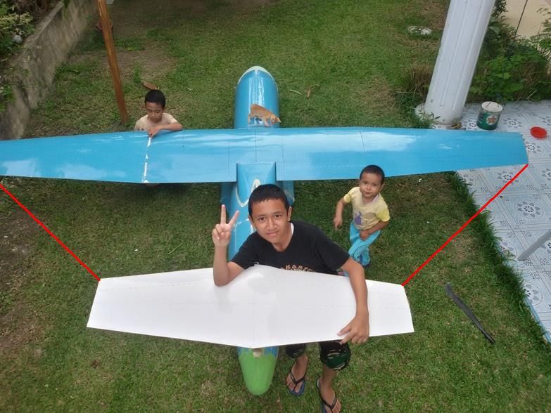

Selamat siang para suhu gaero, numpang update poto terbaru, mudah2an bisa dibuka.
Subursudibyo
Posts: 6
Joined: 03 Jun 2014, 21:56
Re: The World Largest RC N250 Building
Post by Subursudibyo »
Kemaren masih ada sisa cuti seminggu, maka di "cicil" mengerjakan outer wing kiri & kanan, dan horizontal stabilizer. Entah kapan ada cuti lagi untuk finishing dan membuat cetakannya.

Subursudibyo wrote:Image
widih...gede euy.. :mtp :mtp :mtp
om Subur, horisontal stab belum fix/baru dryfit ya posisinya?, atau mata saya siwer atau memang efek foto karena saya liat ujung kiri sama kanan leading edge hor stab gak simetris dg trailing edge main wing

Kelihatannya baru dry fit...kalo sebesar ini mestinya wing dan stab bisa copotable biar bawanya ringkes...
Betul Om Andri, Om KBsantoso
Itu masih copotable, begitu selesai langsung di disassembly dan di taruh digudang biar muat.rencananya nanti kalau sudah dicetak baru di fix kan.
