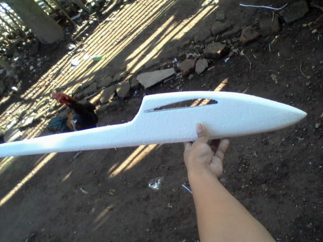

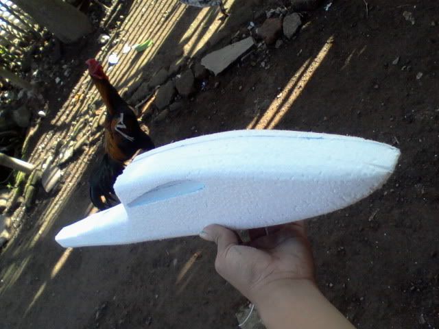

fuslage dibuat dari 3 lapis sterofoam tebal 3cm

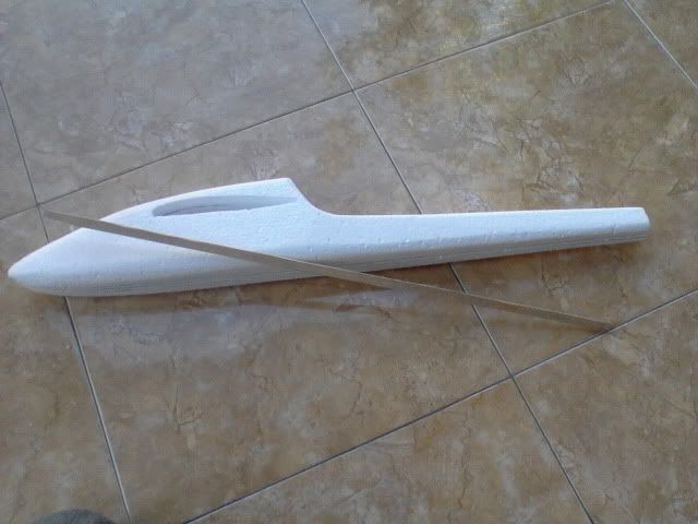

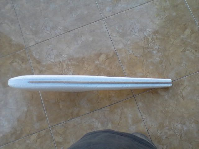

fuslage diberi kayu tipis untuk spar
dilem dengan lem sterofoam saja sudah sangant kuat menempel di sterofoam

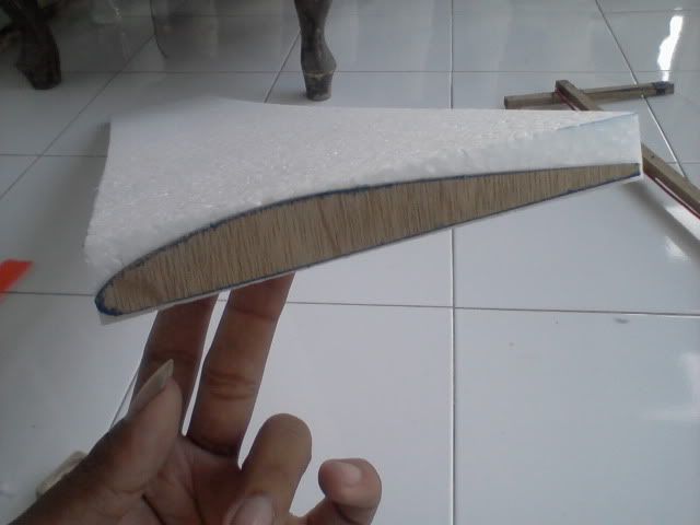

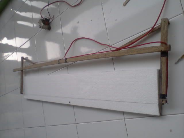

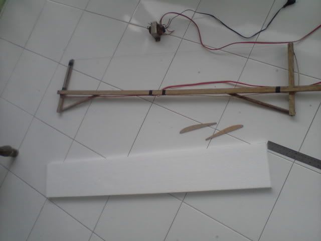

persiapan membuat wingnya

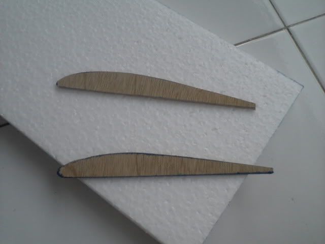

cetakan airfoil
dilem di sisi kanan kiri foam

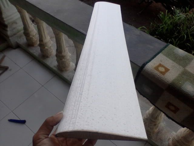

proses memotong dan membentuk airfoil
jadinya begini..hehehe..pling seneng klo urusan buat airfoil..yaa meski airfoilnya cuma kira2

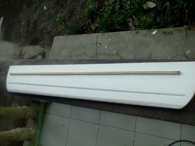

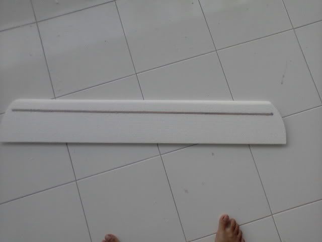

wing diperkuat dengan spar kayu
ukuran WS terakhir tetep seperti yg diatas mas dul..
