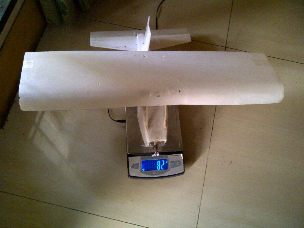

Setelah operasi sedot lemak ternyata lumayan bisa nurunin berat badan sampai 82 gram.
berarti nggak bisa pake lipo 350mAH karena berat lipo ini 20 gram
berarti kelebihan 2 gram

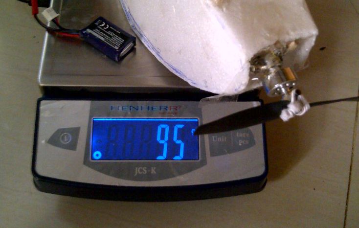

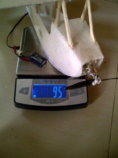

Lipo 2S 180 mAH sudah ketemu.
Dan Alhamdulillah beratnya jadi 95 gram
berarti masih sisa 5 gram dan cukup untuk nambar landing gear

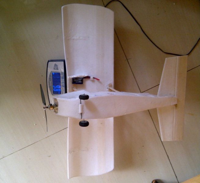

Photonya belakangan saja, gak enak satu photo satu posting, pokoknya di akhir cerita sebelum maiden ulang, landing gear sudah terpasang dan beratnya berkedip antara 99-100 gram, akhirnya tail gear saya copot, toh gak terlalu perlu.
Nah ini maiden keduanya

Nah ini saat dipasang lipo 350mAH
dan ini yang 180 mAH

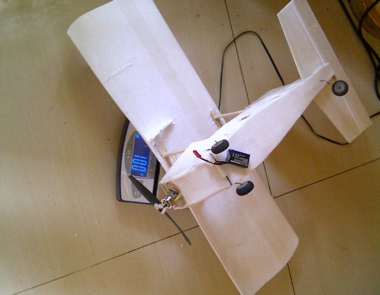

sisa 5 gram, ternyata bisa untuk landing gear
coba dulu front gear
masih 98 gram, 2 gram lagi.
Sim salabim kita pasang tail gear
