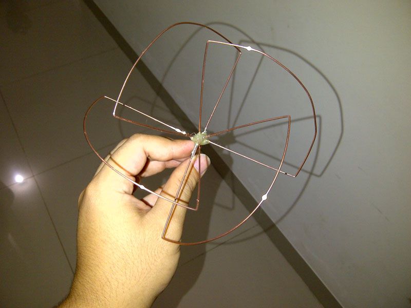

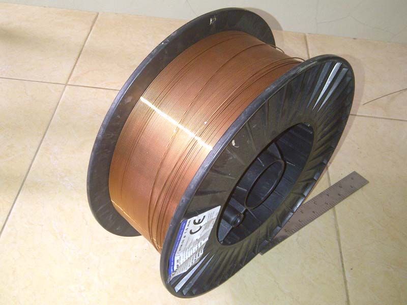

biar FPV makin maknyus, harus pakai antena yg oke biar video link bisa jauh. Rata2 antenna yg dijual di pasaran kadang ngga sesuai dengan frequensi yang di pakai, jadi solusinya antenna bikin sendiri.
Saking Niat nya bikin demi fpv, beli Copper Coated Steel Wire 1mm Segulung
banyak bgt, ada yg mau? kalau saya pake sendiri bisa buat eksperimen ratusan antena nih
salah satu antena yg dibikin dari kawat diatas :
