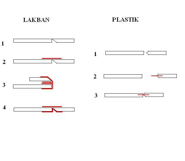

tapi kesulitan buat hinges pasti ga pernah rapi..
Mohon kalo ada ide dari pari para suhu biar buatnya rapi dari bahan apa ya.....

kulipoto wrote:tapi kesulitan buat hinges pasti ga pernah rapi..
Engsel ?, ini yg biasa dipake :
1. lakban bening
2. lakban kain
3. plastik bekas bungkus/kemasan
4. plastik sampul buku
5. bekas rontgen
6. dll bahan2 tipis dan lentur yg ada disekitar kita..
kalo yg agak mahalan
1. fiber tape
2. blenderm tape
3. pivot micro hinge

Kalo bahan banyak sekali guruku..... cuman masang ke foam itu yang bagus di tempelin di bagian luar foam (di tempel doang) atau disayat diselipin di tengah seperti balsa plane
Trus kalo di selipin di tengah cara terbaik agar kuat bagai mana...? Mohon bantuan guru...

1. kalo pake lakban/fiber tape/blenderm, cukup dibaigian luar aja, atas bawahkulipoto wrote:salim sungkem pa guru iwan21
2. kalo pake lambaran plastik, disisipin di tengah2
jelasnya lihat ilustrasi dibawah

kalo pake plastik keras, bisa pake lem foam, yg penting plastinya diamplas kasar dulu supaya lemnya bisa nempel
