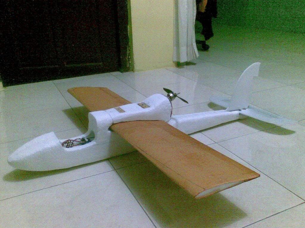

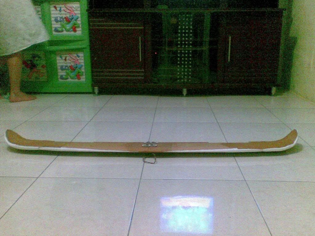

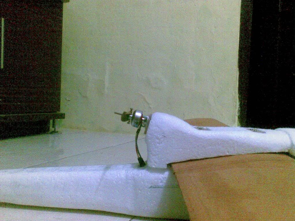

Progres selanjutnya
posisi motor udah betul belum ya ? ntar di cobain trik dari p roji.
tinggal bikin wingtip............... dan di dempul biar halus...........
total sementara AUW 670 gram pakai lipo 1600mah 3 sel, ntar tambah wingtip mungkin AUW 700 gr.
dengan motor 2409 dan Propeller 7x5 kayaknya bisa terbang...........
moga2 minggu ini kelar jadi bisa di mainin............

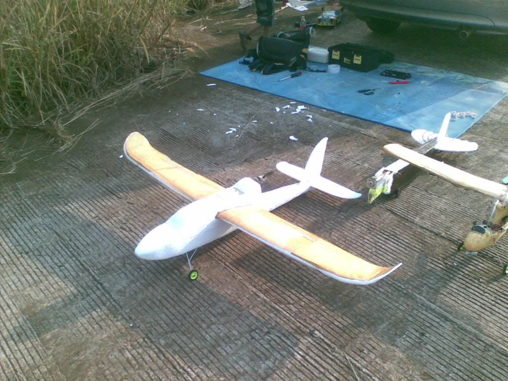

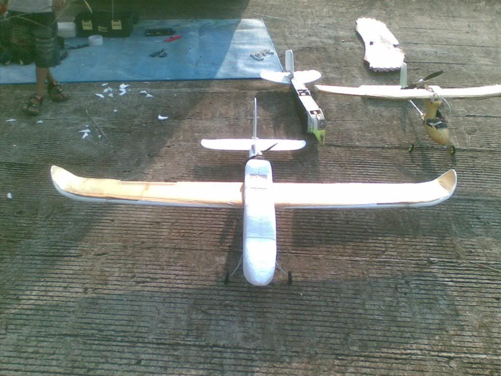

Coba di lanjut.........
bikin sayap seharian..........
akhirnya kelar, tapi belum di cat, test dulu..........
tampak depan
tampak samping
sayang tidak ada video terbangnya...................
tapi setelah terbang kok ESC panas ya....? padahal part tsb pernah di pakai di WD nggak panas.......
apakah karena ESC nya nggak kena angin ya..............?
mohon petunjuk para suhu.............
tks.

Mungkin om, sama kejadian di Mako saya karena tertutup rapat takut kena air... escnya panas sekarang saya lubangi buat jalan angin akhirnya esc gak panas lagi...
Coba kasih lubang angin om...

ok om syafik, tks infonya ntar di buatin lubang angin........Syafik wrote:Mungkin om, sama kejadian di Mako saya karena tertutup rapat takut kena air... escnya panas sekarang saya lubangi buat jalan angin akhirnya esc gak panas lagi...
oh ya pesawat cenderung belok ke kanan, kalau saya lihat posisi motor dari ekor pesawat, posisi motor miring ke kiri, nggak lurus.... apa ini penyebabnya ?
tks.
