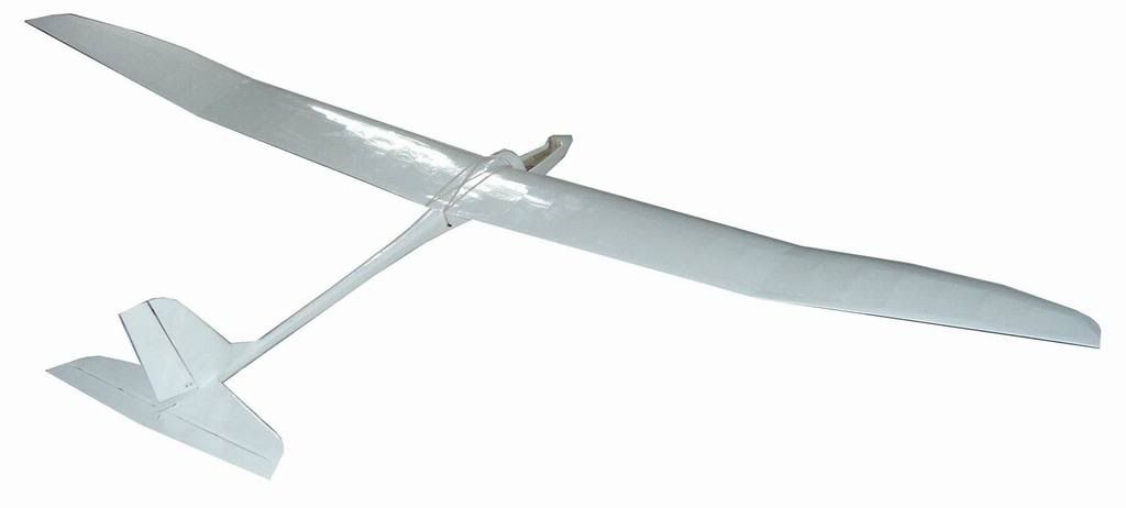

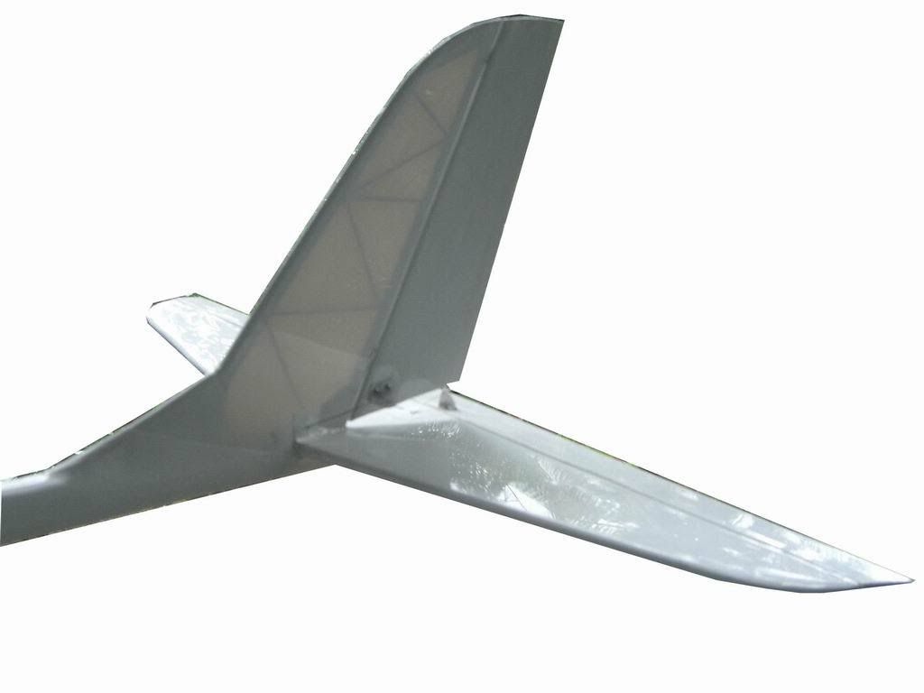

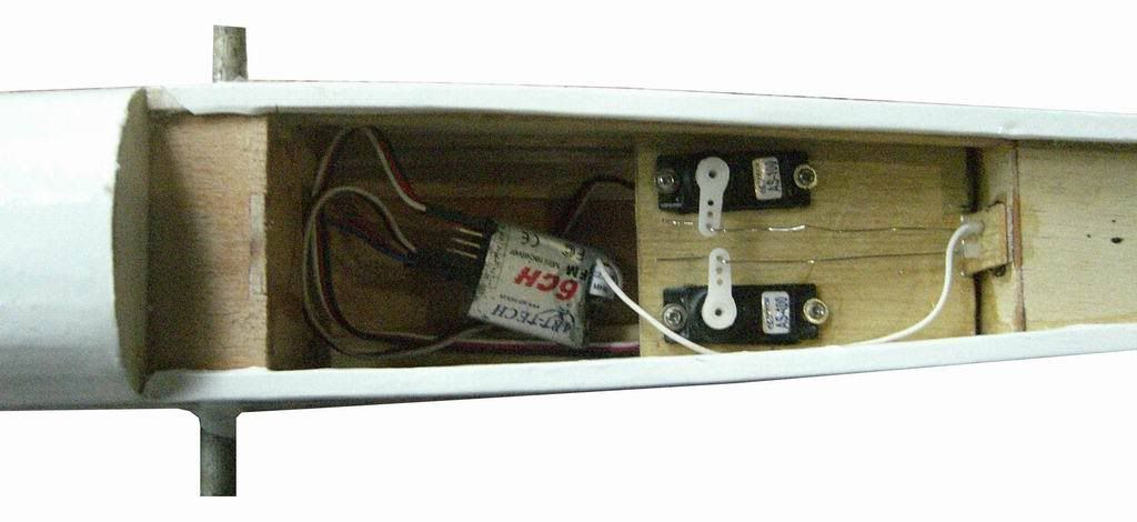

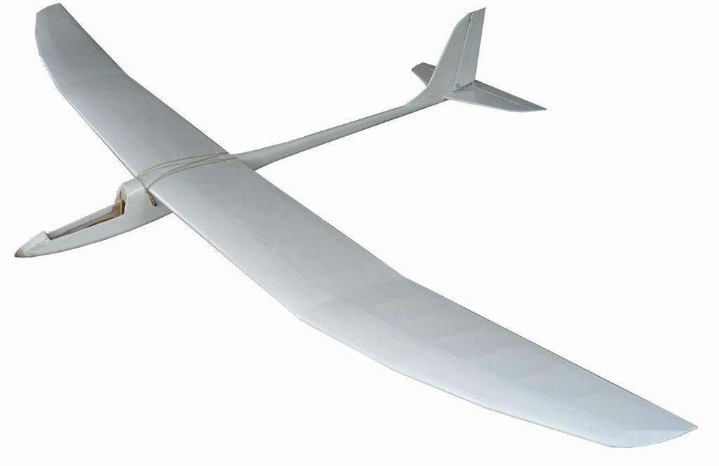

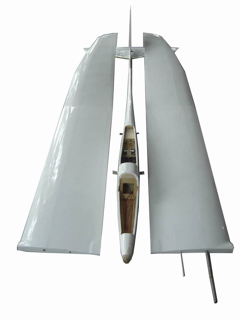

Progress setelah dibajuin........
Detachable wing
Simple jeroan
Buritan
Rear View
Tampang
Sayang canopy belom bikin, semua masih putih polos, belom pake make up sama sekali

berat totalnya berapa Om? coveringnya jadi pake apa?
sakti
Posts: 268
Joined: 27 Aug 2007, 10:07
Location: Yogyakarta
Post by sakti »
sakti wrote:@ Pak Justinus, jurus Pak Justinus akan saya pakai, terimakasih. Timah pemberat belum saya kasih, trus saya perkirakan seberat 7 pcs baterry "AA". Setelah saya timbang dg timbangan roti (analog), maka beratnya mendekati 1 kg (2 microservo, ESC, RX, dan 7 battery "AA" termasuk). Overweight nggak ya?
@ Om Coyo, berat mendekati angka 1 kg, makanya saya kurang pede apakah ini overweight atau masih Wajar Weight. Bantuin penerawangannya dong.
Cover pakai Iron Cote, beli di Avion. Habis 1,5 roll untuk sayap dan ekor. Body saya cover pakai stiker motor dan di panasi juga. Lumayan sedikit menghemat RP tapi tidak hemat Weight nya.
coyo
Posts: 808
Joined: 17 Jan 2007, 17:00
Post by coyo »
dah diitung wingload-nya? klo gak salah untuk glider sekitar 20gr/dm² tapi ada yg sampe 32gr/dm²
klo gak salah juga pernah baca ada yg bikin glider dgn wingspan 2,5m berat 1,8kg terbangnya mulus2 aza.
ditunggu laporan maidennya Om......
btw, dipasangin kaya' gini mungkin bagus:
