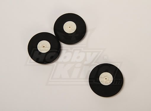

Utk landing gear, karena main landing gear model twin bogey dg 2 kaki, maka main landing gear aja perlu 16 roda, ditambah nose gear yg 4 roda, total kopral 20 roda. :shock:
hasil ukur2 diameter roda perlu yg 4 cm ( semua roda sama)
roda foam diameter segitu yg rada bagus, perbungkus isi 3 , di HobbyKing US$ 2,5, jadi perlu 7 bungkus = 7 x $2,5 = US$ 17,5
ongkos kirim US$ 6
total US$ 23,5
nunggunya bisa 2 minggu...

iwan21 wrote:Utk landing gear, karena main landing gear model twin bogey dg 2 kaki, maka main landing gear aja perlu 16 roda, ditambah nose gear yg 4 roda, total kopral 20 roda. :shock:
ongkos kirim US$ 6
total US$ 23,5
http://i39.photobucket.com/albums/e178/ ... 40xH12.jpg
waks
emang gak bisa dikejar2 nih, proyek santai banget jadinya
( EDF -63 juga baru jalan 2, nyicil belinya.. :D )
Sepetinya (Original) Main landing gear 4X8 dan nosegear 1X4 jadi total = 36 pcs :( :( :( :(
Nambah 5 bungkus lagi (weleh...weleh...sebanding ama HK450GT full alloy $46.5)

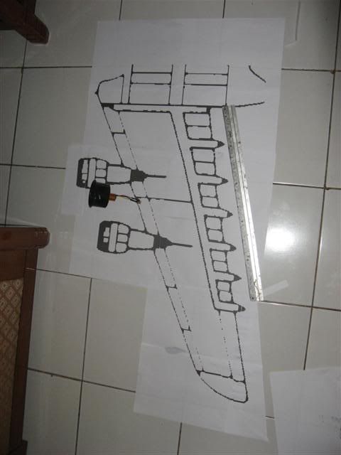

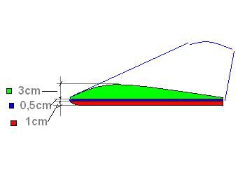

wing udah diprint sesuai ukuran yg mau dibuat
setengah bentangnya aja 90 cm.. :D
dicoba itung2, dg luas area sekitar 35 dm2 dan target berat 1500 gr, wingloadingnya 42 gr/dm2.padahal maunya 30 gr.dm2 supaya jadi kayak slope glider,bisa terbang pelan
utk profil wing, penampnagnya kayak gini, dibuat model sandwitch
Hijau : styrofoam 3cm
biru : polyfoam 5mm
merah : styrofoam 1cm

iwan21 wrote:wing udah diprint sesuai ukuran yg mau dibuat
Mau nanya suhu....itu gbr diprint di kertas A4 ya suhu,,,,gimana cara ngaturnya kok bisa begitu suhu?
iwan21 wrote:utk profil wing, penampnagnya kayak gini, dibuat model sandwitch
biru : polyfoam 5mm
Dengan model begini, apa perlu spar lagi suhu?
Trus....sandwich dilem pakai lem apa suhu?
Re: C-5 Galaxy: Semoga bisa jadi
Utk perbesar gambar, sederhana kok pak, saya tinggal pake MS Paint, di scale up (pilih stretch/skew) masukin perbesaran yg diinginkan ( maksimal 500 %), save file, maka ketika diprint secara otomatis akan berbentuk tile di kertas A4 , tinggal tempel2 ( kayak puzzle .. :D , kalo gak apal ujungnya malah bingung)
utk sandwicth, rencana ada tambahan spar dari balsa stik, lemnya tetep pake lem styrofoam

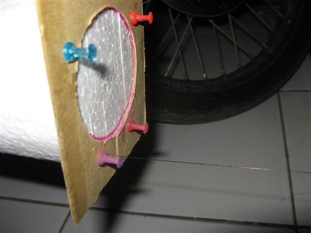

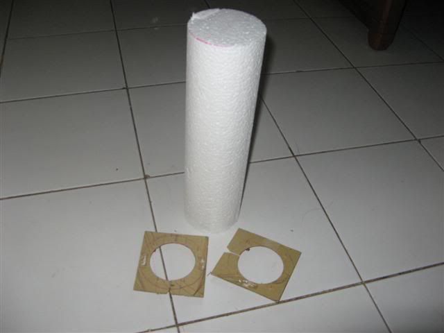

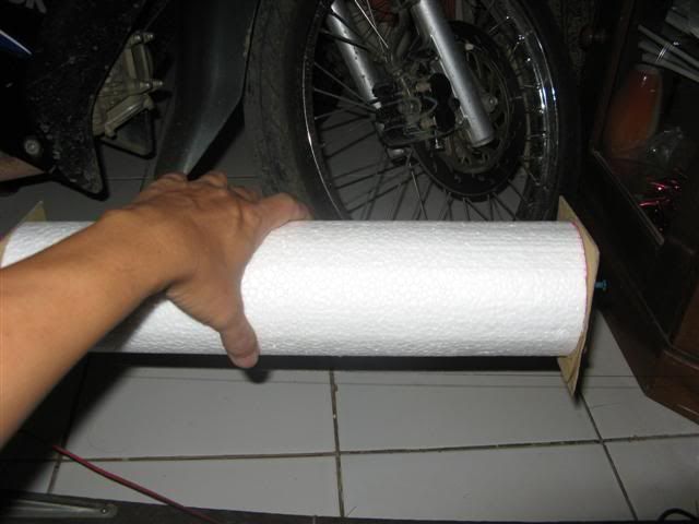

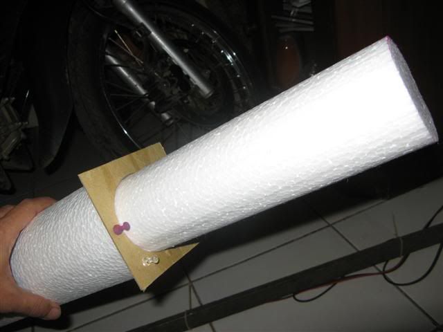

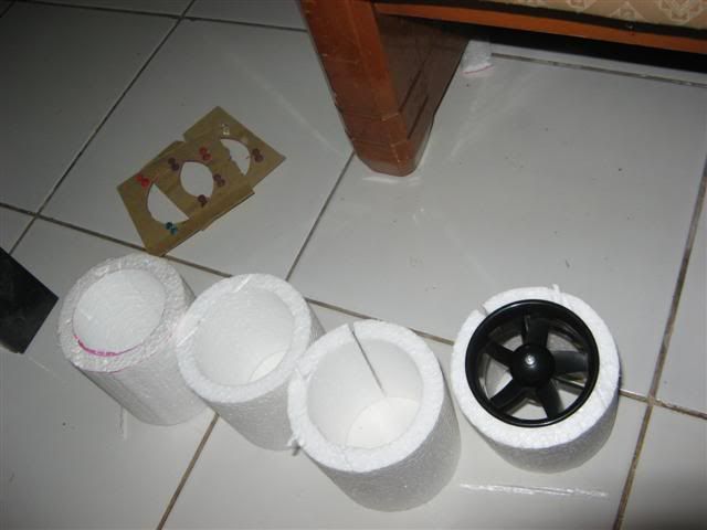

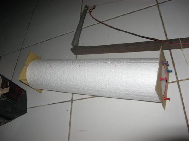

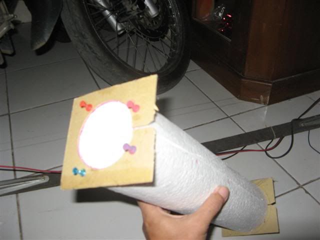

Utk engine naccelenya, saya pake styrofoam silinder, diameter 10cm
panjang tiap naccele 10cm ( sesuai skala), jadi oerlu silinder sepanjang 40 cm
silinder foam dan mal nya
mal dipasang kiri kanan silinder
siap di hotwire
gak nyampe 1 menit kelar

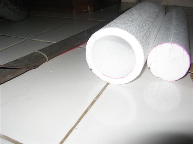

isi dikeluarin
dipotong masing2 10 cm dan dites dg EDF-53nya, passs. :D
