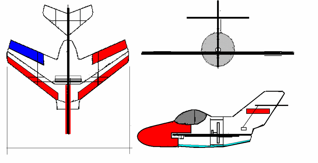

Ha ha ha, makasih udah diingetin, maaf kebanyakan urusan jadi lupa kirim neodymnya...sekali lagi maap ya....plan saya coba gambar dulu ya, sebab ini cuman manfaatin potongan sayap korban crash trus dibikin fuse baru aja ..gitu ceritanya..
note : enggak ada sisa crash yg enggak bisa dimanfaatin sebabnya, semua bisa bermanfaat lagi he he he
aslinya ini :
Karena crash dan sayap masih utuh, maka jadinya ini :
Stabilo saya ilangin, cukup sayap aja yg ada..
Kontrol pake elevon
aslinya ini :
Kontrol pake elevon
