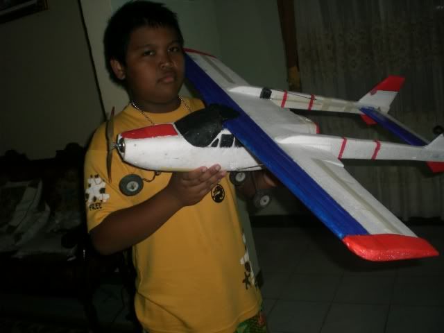

om roji...ws 100 cm chord udah saya tambah dari 16 cm jadi 20 cm, AUW. 520 grm, hasil test dengan motor pusher, depan dummy :
- tetap nggak mau rog, hand launch ok
- pesawat cenderung menukik, perkiraan cg 25 % LE ( kelihatan nose heavy tapi ditimbang di titik cg sudah pas , penyebabnya kira 2 ??? )
- Analisa saya nggak mau rog ternyata setelah videonya saya perhatikan , saat mau naik bagian ekor belakang ( rudder bagian bawah nyangkut di tanah
terjadi beban buat sicessna naik, kalau roda depan di ditinggiin seperti usul om roji berarti bagian ekor akan lebih dekat sama landasan saat rog.
posisi pusher , depan pake prop dummy :
akan landing...
posisi prop depan, tanpa prop dummy
- Roda depan di pendekin , biar ekor agak naik
- motor 2409-12, tanpa motor belakang dan prop dummy
- hasil test flight belum ada...hehe....tunggu sabtu depan

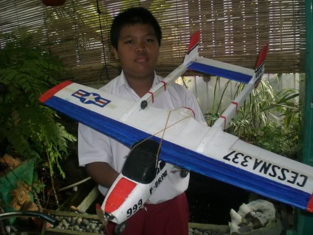

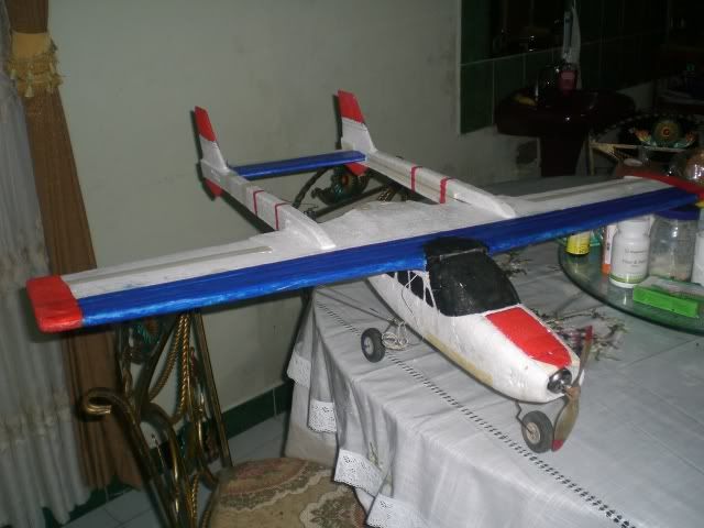

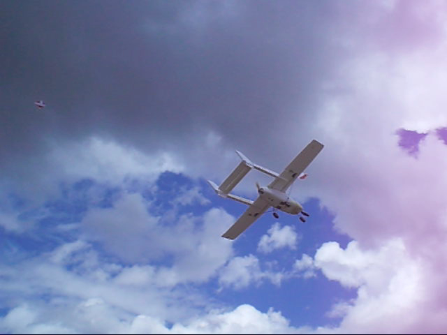

PROGRESS HARI 3
wajah terakhir scessna 337....siap test flight 2.....
motor depan : 2409-12
Prop : 7x6

Om Hery......sedikit berbagi pengalaman mengenai cessna 337, saya pernah buat dengan versi yang sedikit berbeda.....bedanya saya pake sayap dengan KF atas dengan bahan polyfoam (ada di threat di foamy juga)........kira2 skalanya mirip2 dengan punya om dan motor menggunakan penggerak depan (BL 2408, prop 8X4, bat 1050 amp dengan esc 18 amp) dan yang dibelakang hanya dummy seprti yang sudah ditulis temen2 sebelumnya. Pada saat test flight...memang rogging cukup panjang kira2 5 meteran....tapi terbangnya enak om....
Jadi kalo liat pesawat om sepertinya (kalo salah sorry ya om) elevator kurang lebar chordnya...karena memang seprtinya pesawat ini lift upnya agak sulit...jadi perlu eleveator yang lebar......salam

kayaknya sih gitu ya....waktu saya coba pake pusher emang nggak mau take off dg ROG, sekarang saya sudah pake prop depan dan mungkin nanti dipasang prop belakang dummy, test flight nya belum nih mas anton, kalau gagal rog baru deh elevator saya buat agak besar....tks masukannya.

mantaap oom heri kreasi tiada henti....maaf nich oom sedikit masukan...saya juga pernah buat bronco type pusher sampe 4x semuanya enak, menurut saya karakter terbangnya pasti sama dengan pesawat yang oom heri buat...pengalaman rog pertama saya emang cukup panjang....sekitar 20 meteran tapi sekalinya naik langsung mendongak sekitar 50[sup]o[/sup] ke atas...seperti kaget...namun bisa saya akali dengan menggabungkan fungsi aileron dengan flap, menjadi flaperon yang kita gunakan pada saat rogging, dengan mengaktifkan fungsi flaperon maka saya bisa:
- menambah daya lift pesawat
- membuat pesawat menjadi lebih pendek roggingnya dan;
- pesawat dapat take-off dan landing dengan lebih smooth
mungkin masukan saya ini bisa oom heri coba thanks!
