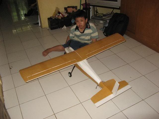

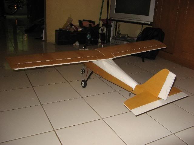

Re: Raden Mur Jangkung (Highwing aileron trainer)
kulit udah kering, landing gear dipasang, aileron udah dipotong
berat sampe tahapan ini 550 gr ( tinggal 2 servo aileron , 2 x 5gr, servo elevator dan rudder, 2 x 9 gr, rx 8 gr, lipo 2200mah/3s 170 gr, total yg belum masuk = 196 gr, maka ancer2 AUW adalah 550 + 196 = 746 gr.. :D , masih dibawah target awal yg 800 gr )
ukuran dibandingin sama muntirnya yg udah kagak sabar liat terbangnya :D
