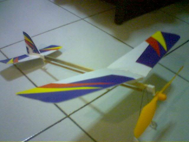

Klo yg ini termasuk "kamar" rubber powered apa "kamar" heli?
http://www.smallflyingarts.com/Current_Content/Article_7/chopstick_1.htm

Kamarnya sih tergantung lewat pintu mana pak
Tapi selama ini masuk di rubber. Temen saya sudah bikin yang ini dan dimodifikasi dikit. Terbangnya sangat menarik.

@coyo: Dulu saya pernah beli rubber stick dengan wing dan tail dari foam, prop plastik (keras) di Indomart (buatan cina) sekitar 8rb. Tapi sekarang sudah tidak pernah ada lagi. Jenis ini hanya untuk mainan anak-anak dan tidak akan bersaing untuk lomba.
