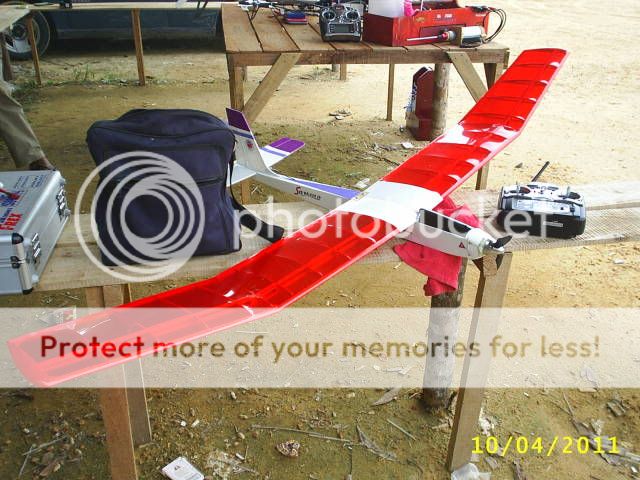

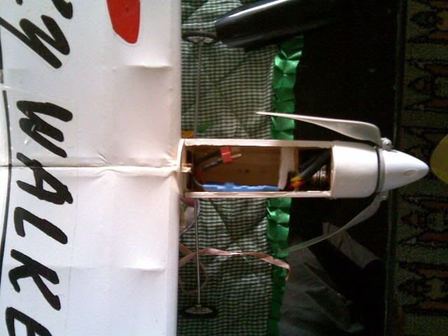

Yagee wrote:tulangan besi penghubung sayap gak di pasang ya om???
Kedua sayap tdk saya lem seperti rekomendasi pabriknya Om Yagee....
Trus....tulang besinya saya ganti dgn kayu
cantolan sayapnya kan triplek, mungkin karena goyang-goyang, patah...
Sekarang kondisinya sudah mulai pulih...dari pagi repair aja kerjaan saya....

wah..tulang besinya harus di pasang om...dan pastikan itu glider sdikit tail heavy jgn dibikin balance..
saya sudah berkali2 ngrakit hasilnya bisa main lebih dari satu jam kalo dapat thermal ...

Yagee wrote:wah..tulang besinya harus di pasang om...dan pastikan itu glider sdikit tail heavy jgn dibikin balance..
Iya Om Yagee...besinya harus pasang kayaknya.
Sekarang dah RTF lagi..
Nanti siang saya coba tail hevy sesuai saran Om Yagee...moga-moga dapat thermal juga... :thx

Hari ini (10 April 2010 di PP) saya terbangin lagi Sky Walker ini setelah proses perbaikan akibat sayap patah di udara.
Kali ini saya diperkuat dgn besi bawaannya.
Karater pesawat, uenak tenan buat yg suka soaring,...dari 3 kali terbang, 2 diantaranya nemu termal...rata-rata lama terbang kisaran 30 menit saja.

Ketika terbang, motor tidak totally stop. Kenapa ya...?
Kalau di uji di ground, bisa berhenti total. Apa karena pengaruh dari pesawat yg meluncur?

pa'de suhu didin, ini kalau enggak salah loh ya ................. itu namanya efek wind milling, yaitu proses prop muter bukan karena diputar oleh motor tapi karena prop nya menerpa angin .............. jadi pertanyaannya pa'de sudah terjawab sendiri saya cuman nambahin peristilahannya saja dan ini kalau benar loh ............. :shy

toto wrote:pa'de suhu didin, ini kalau enggak salah loh ya ................. itu namanya efek wind milling, yaitu proses prop muter bukan karena diputar oleh motor tapi karena prop nya menerpa angin .............. jadi pertanyaannya pa'de sudah terjawab sendiri saya cuman nambahin peristilahannya saja dan ini kalau benar loh ............. :shy
Wah...ma kasih Suhu Pak De Toto...menjadi ngerti sekarang. Kalau begitu ini bukan masalah ya....soalnya glider ini kan pakai tangkap landingnya pak De....kalau lihat pro muter, ngueri juga.
Barangkali teknik nangkapnya yang perlu dipelajari.... :ide
Kemaren-kemaren saya nangkapnya sambil ngejar, biar nggak kesambar prop
Mak kasih Suhu atas curahan ilmunya..
Om Yagee....
Kemaren saya buat tail heavy,...ketika nanjak dgn power, malah harus dikonter dgn elevator supaya jangan terlalu mendongak...
untuk soaring,....elevator di trim up sampai habis....kalau, tdk pesawat cdrung turun...apa yg salah ya?
